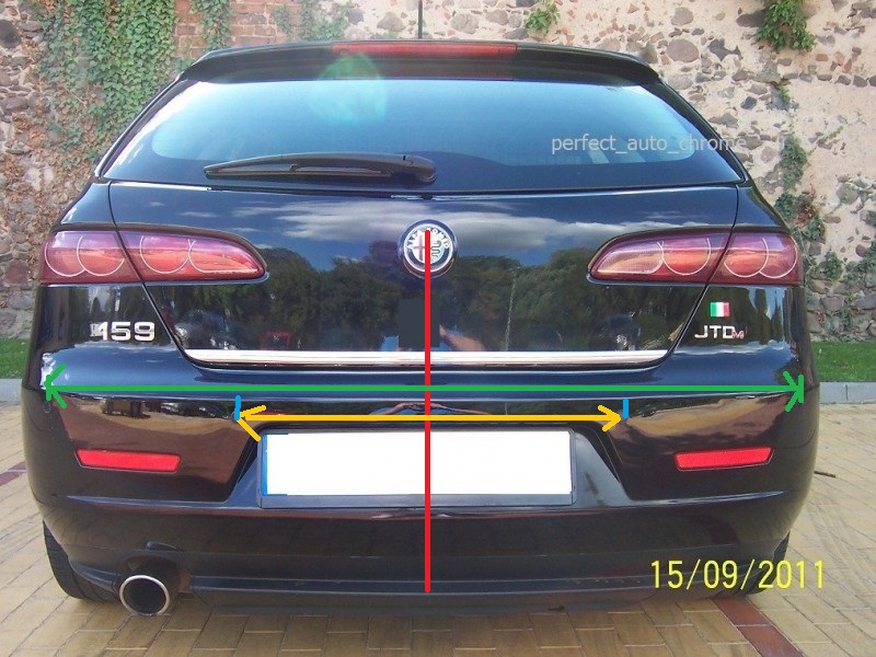

1. marna szansa, ale rozmontuj prawą stronę tapicerek w bagażniku i zobacz czy masz gdzieś tam kable dla centralki PDC
2.Jeśli masz wszystkie wiązki w aucie(wątpię) to wtyknąć centralkę, dołożyć głośniczki, nawiercić zderzaki i jakoś wkleić czujniki (kupić trzeba z wiązką zderzaka; wklejanie bo ori zderzaki pod PDC mają uchwyty przyspawane i na zatrzask wchodzą czujniki, Ty musiałbyś coś rzeźbić bo ori czujniki są licowane ze zderzakiem- nie zatrzasną się same w dziurze jak te nieoryginalne które wystają). Potem aktywować w Proxi przez OBD.Do tego lampka w podsufitce się różni - ma przycisk do wyłączania PDC (inaczej tylko wstecznym włączysz PDC i nie będziesz miał czym wyłączyć - tzn po osiągnięciu ok 15km/h samo się wyłączy). Jeśli nie masz wiązek to masz zabawę do przeprowadzania kabli po całym aucie - wiele godzin roboty.
3.kompletna wiązka zderzaka z 4 czujnikami w używce to koszt typu 500zł/szt, trzeba pewnie pomalować, coś tam dojdzie. Centralka, tylko tył to tak z 60-120zł, tył+przód ze 150-250. Głośniczek ciężko kupić a jak jest to ze 50zł/szt. Lampka, zgaduję 100? Ceny podaję wliczając te 10-20zł za przesyłkę.
Jak nie masz wiązek to jeszcze trzeba się najeździć za wtyczkami, kupić kable/kleje itp. Jeśli masz wiązki to z 1400zł przód/tył, jeśli nie to z 1600. Tylko tył ciut więcej niż połowę tej kwoty?
