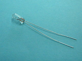

Wymieniłem żarówki od podświetlania pokręteł klimatyzacji.
a te pokrętła to świecą czy nie bo kucze u mnie nie świecą wcale i w nocy nie widać nic.
U mnie nie świeciły ale udało mi się z tym uporać. Jak coś, pytaj.
Taką żaróweczkę włożyłem w miejsce starej:
Załącznik 55647
Starą wyciągniesz urywając te styki, nowa trzyma się u mnie po zagięciu drucików (bez lutowania)
Załącznik 55648
Dodam, że oryginał w ASO około 30zł za sztukę, a mnie kosztowało to 4zł i 15 minut ;)
wiesz może jaki to typ tej żarówki
