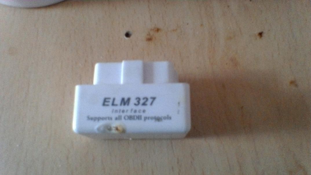

kurcze. kupilem cos takiego https://www.amazon.co.uk/gp/product/...?ie=UTF8&psc=1 i łączy mi sie tylko z silnikiem i abs(w MEC). reszte twierdzi że musze miec elm327... o co chodzi?
a ktory elm jest najlepszy na chwile obecna?
mam takie cos, ale ma jakies problemy...
Załącznik 256821
Edit...
A czy takie coś ma sens do alfy?
https://rover.ebay.com/rover/0/0/0?m...2F183516040203
to co masz to nie elm tylko podrobka temu ma problemy...
albo to:
