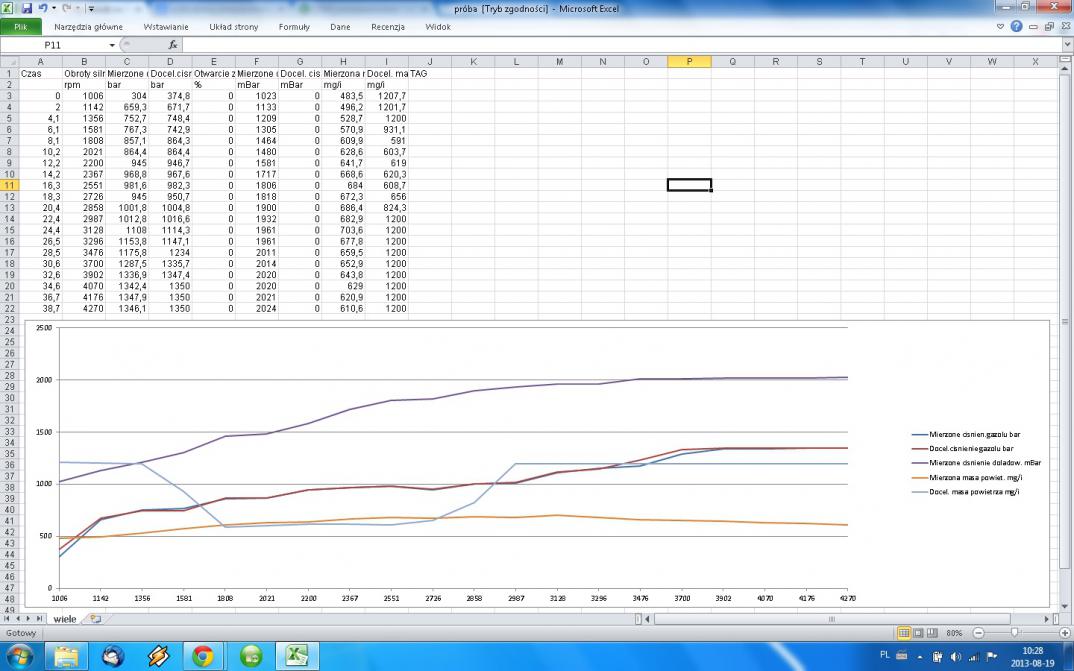

1 załącznik(i)
Dołączam zrzut ekranu na podstawie, którego myślę, że to przepływka.Załącznik 105864
