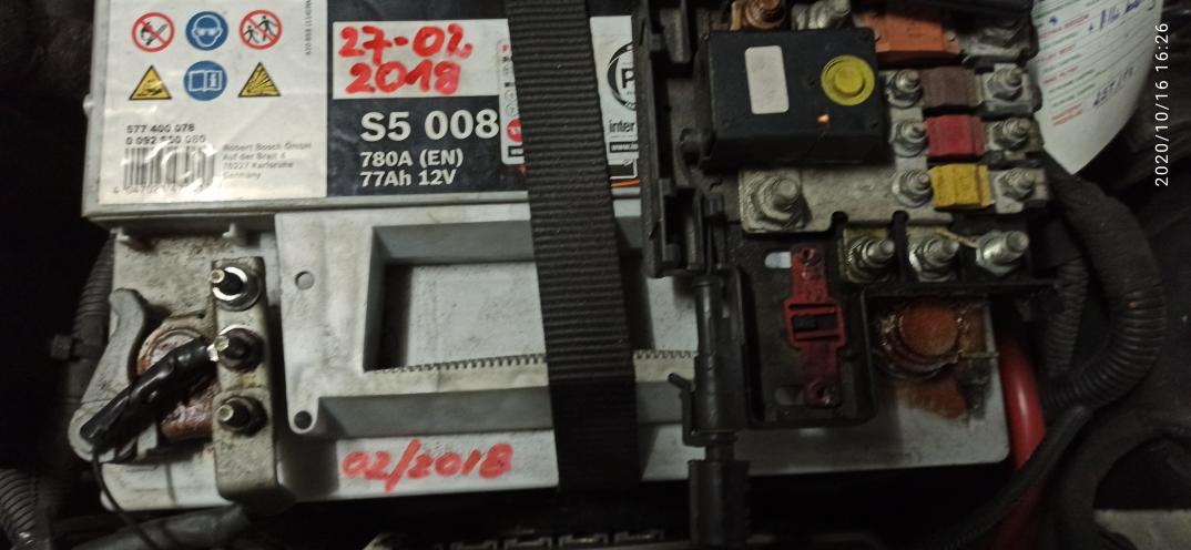

Bosch. No widać "S5";)
Gdy robiłem fotkę, to byłem świeżo po założeniu. Tam nie oczyścili styków - klem.
Obecnie mam to zrobione + pasta miedziowa.
Miałem kilkanaście aut i nigdy nie było problemów z aku. Tak jak pisze epsonix - trzeba czyścić klemy i utrzymywać przewody w dobrym stanie. Ja średnio raz na rok to robię i bez niespodzianek.
