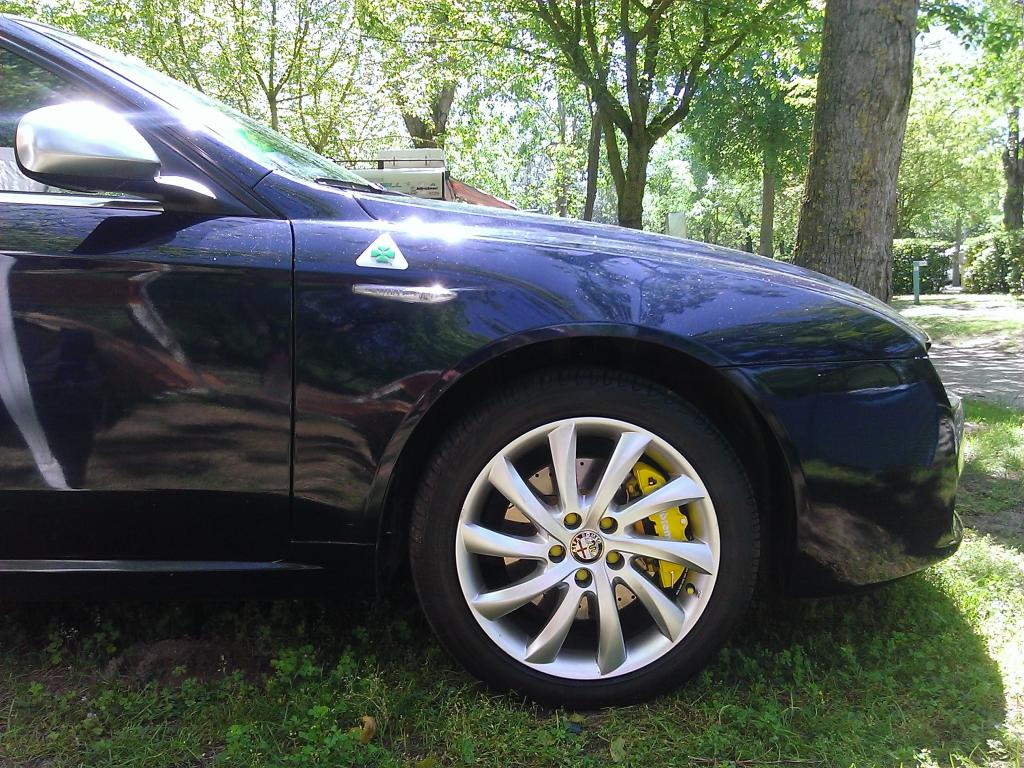

IamICEman, ja takie felgi kupiłem pół roku temu za 1600zl razem z rocznymi oponami letnimi, wiec mysle że było warto.
Pamiętaj tylko, że w rozstaw śrub to nie wszystko:D
Te felgi z Giulietty mają otwór na śruby 12mm, a w 159 jest 14...
Tak wiec trzeba kupić wiertło i poświęcić pół godzinki na rozwiercenie 20 otworów...:cool:
Ale z efektu jestem zadowolony:

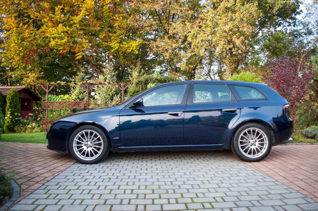

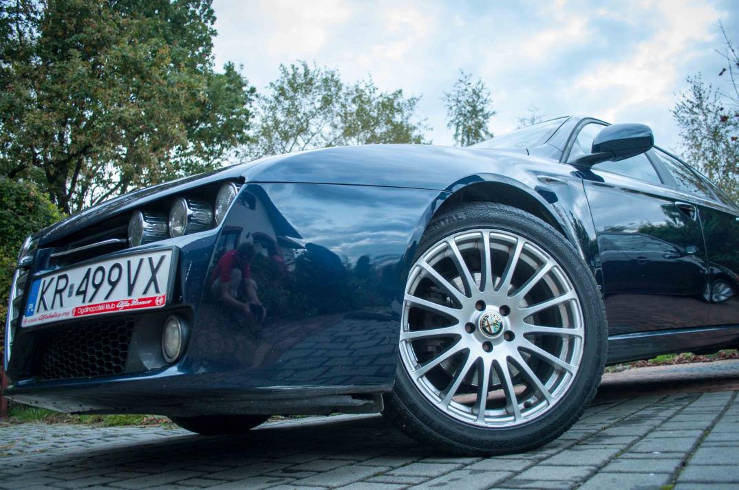

Ja mogę się pochwalić w końcu 18", które nabyłem od Alcesa :)
Opona wysoka, bo 235/45/18, ale jeździ się komfortowo.
