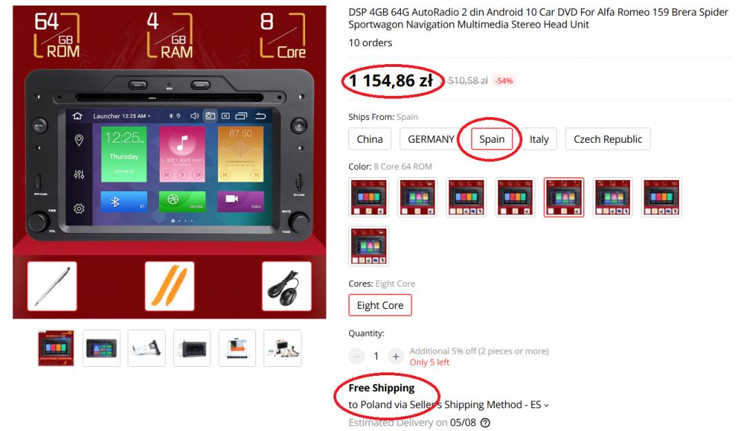

Na Ali takie radio z wysyłką z Hiszpanii kosztuje 1150 PLN :)

Finalnie zamówiłem z wysyłką UPS z Polski za 1125,24 PLN :)
Wersja 4GB RAM / 8 rdzeni / 64GB ROM

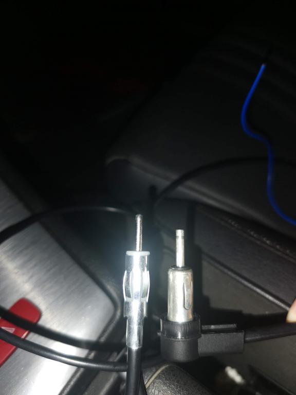

DIN DINowi nierówny także bez stresu że coś nie pasuje;)
