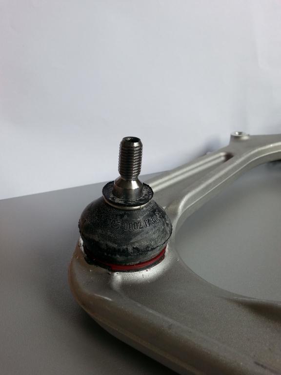

Wahacze nalezy dobierac wg rocznika. Od 2008 roku jest cienszy sworzen i nie mozna. Ich zamieniac

Witam, diagnosta przy przeglądzie zauwazyl, że górne przednie wahacze są na wykończeniu . Teraz pytanie, wymienić tylko górne ? Jakiej firmy możecie polecić części żeby trochę polataly ? Pozdrawiam

Jeżeli do dolnych nie miał zastrzeżeń to po co je ruszać,jedynie co ja bym wymienił przy okazji to łączniki stabilizatora bo przy nowym sztywnym wahaczu jeśli są zmęczone to za dwa trzy dni będą strzelać jak karabin,doświadczyłem na własnej skórze. Ja mam meyle hd...obniżony zawias,kółka w rozmiarze xl i jestem mega zadowolony,cisza i spokój.

Jesli masz orginaly na zwrot polecam regeneracje. Najtrwalsze i najbardziej oplacalne finansowo. Jak chcesz nowe uwazaj kupujac w internecie bo oprocz trw i lemfoera zaczeli juz podrabiac meyle

OczywiÅ›cie, że tak. Mi jak zaczÄ…Å‚ stukać to byÅ‚o bardzo dobrze sÅ‚ychać, zwÅ‚aszcza na kocich Å‚bach. U mnie poszÅ‚a tylna tuleja wahacza górnego. Ja nie bawiÅ‚em siÄ™ sprawdzanie, byÅ‚em na 100% pewny że to prawy, górny wahacz, po prostu doÅ›wiadczenieí ½í¸Ž A u ciebie proponowaÅ‚ bym aut wziąć na podnoÅ›nik, odkrÄ™cić górny sworzeÅ„ i jak jest luz to na 100% go wyczujesz na sworzniu czy tulejachí ½í¹‚. Ja bym kupowaÅ‚ wahacz OEM.
Widzę, że na górę polecacie MEYLE HD. Mam do wymiany przedni górny prawy wahacz (Alfa z 2007 roku, więc przedlift), czy te będą dobre do przedlifta https://allegro.pl/oferta/meyle-hd-w...59-8987396313#, czy macie może jakieś lepsze, sprawdzone źródło z oryginalnymi wahaczami MEYLE?
Polecam ten sklep, brałem od nich nie raz i nie było uwag. https://motostacja.com/p/MEYLE-15-16...RoCCY0QAvD_BwE
Jeszcze tylko chce się upewnić czy ten model wahacza Meyle HD MEY 15-16 050 0014/HD ze zbieżnością stożka 1:10 jest odpowiedni do przedlifta. Bo jest jeszcze inny MEYLE 15-16 050 0021/HD ze zbieżnością stożka 1:6.
Tak, 1:10 powinien pasować do przedlifta.
