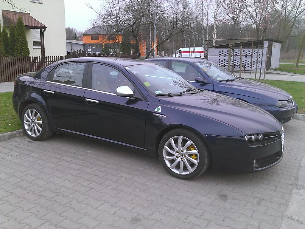

Proszę, felgi z Giulietty na 159...
W tym wypadku 17', rozstaw śrub 5x110, ET41 więć wszystko takie samo.
Jak napisał alces1 trzeba tylko zakupić wiertło 14 i rozwiercić 20 otworów. Nie martw się. Nie rozwiercisz na 15, czy więcej... W alu wcale tak prosto się nie wierci wiec chwile Ci to zajmie. Ja zwykłą ręczną wiertarką bawiłem się ok 1h.
