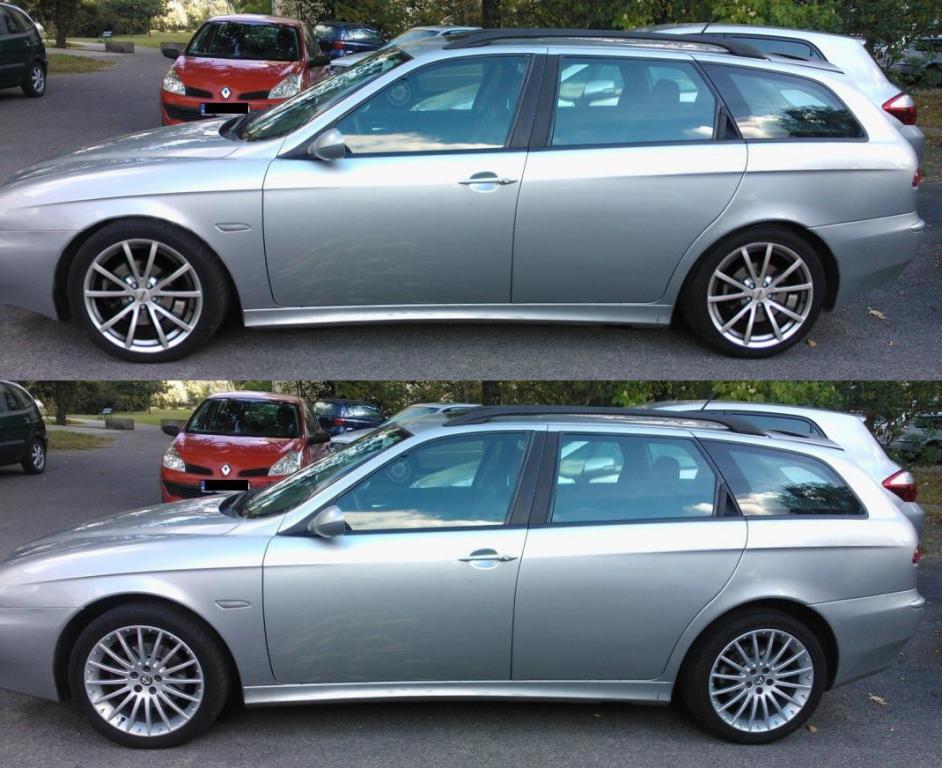

Panowie, które byście wybrali? Zdjęcie zapożyczone od kolegi Kamila (xweb). Mam nadzieję, że się nie obrazi. Nie jest to szczyt umiejętności graficznych, ale daje jako taki pogląd ;)
http://www.forum.alfaholicy.org/atta...d=141330&stc=1
