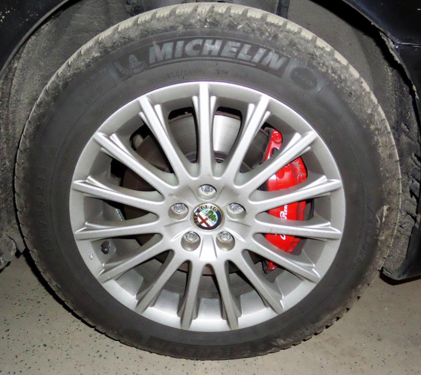

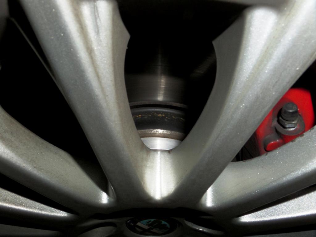

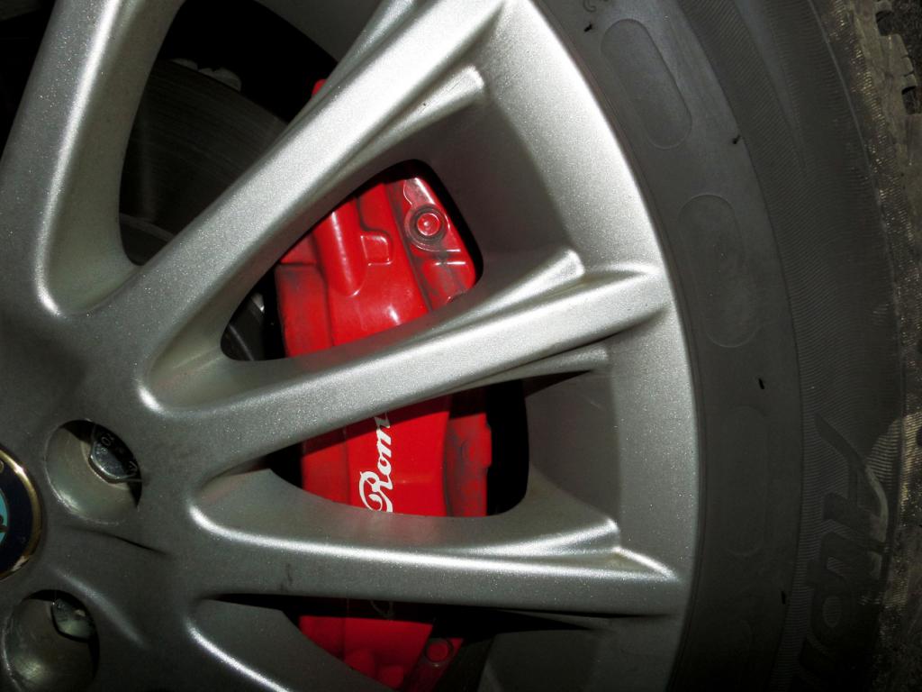

A możesz wrzucić zdjęcie jak wyszło z tym dystansem 15 mm? Czy dobrze rozumiem, że to jest dystans z kołnierzem centrującym?

Jak dorwę się do aparatu to w dzień zrobię kilka fotek.
Załącznik 115654Załącznik 115655Załącznik 115656
Tak to na szybko wygląda. Widać na ostatnim zdjęciu dystans aluminiowy 15mm.
Szczerze to może wystarczył by 10 mm ale tak na wszelki wypadek mam większy.
Rzeczywiście tam ciasno ;)
