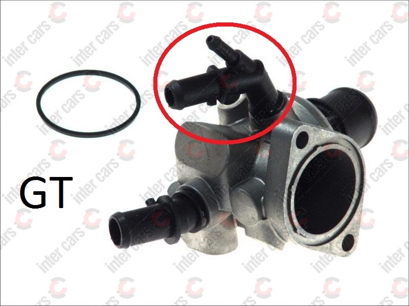

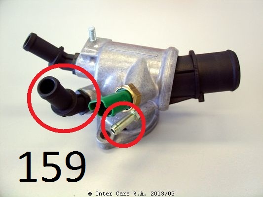

Po dłuższych porównaniach i oględzinach wydaje mi się że będzie pasować, jedyna różnica to taka, że króciec przewodu który idzie z chłodnicy spalin jest w innym miejscu i króćce są pod innymi kontami. W oryginale do silnika 937 A5.000 króćce są połączone, a w tym od AR159, czyli do silnika 939 A8.000, 937 A8.000 te same króćce są osobno i tu jest cała różnica wg mnie, a zasada działania każdego termostatu jest taka sama, więc teoretycznie powinno wszystko pasować.
Załącznik 116550Załącznik 116551

mam oba termostaty w reku, rozna jest srednica króćcy tych po lewej na zdjęciach u góry

Druga sprawa, znalazłem dwa praktycznie identyczne termostaty:
BEHR G.1031.88 nr OE 55189845 lub 55202887 czyli taki jak do mojej GT.
BEHR G.1033.88 nr OE 55194768 lub 55202885 do Alfa 159, Brera, Spider.
Moje pytanie czym one się różnią i czy ten drugi będzie całkowicie sprawny w GT?
