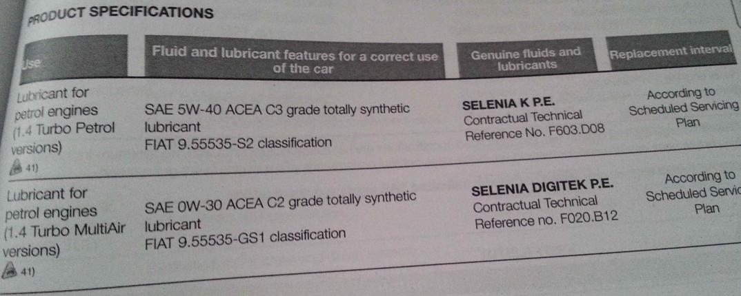

No proszę - tu mamy właśnie mieszankę GIII/PAO (EINECS 500-183-1 to PAO) a lepkość tylko 10,2cSt w 100*C - podobno 10cSt to optymalna lepkość dla łożyska turbiny a jeśli temp oleju w TB MA nie przekracza 100*C nawet z gazem w podłodze to powinno być idealnie a przy okazji niższe spalanie i lepsze osiągi!
Teraz z lekkim sercem zaleję swoje ulubione 0W-30 do Julki :D
