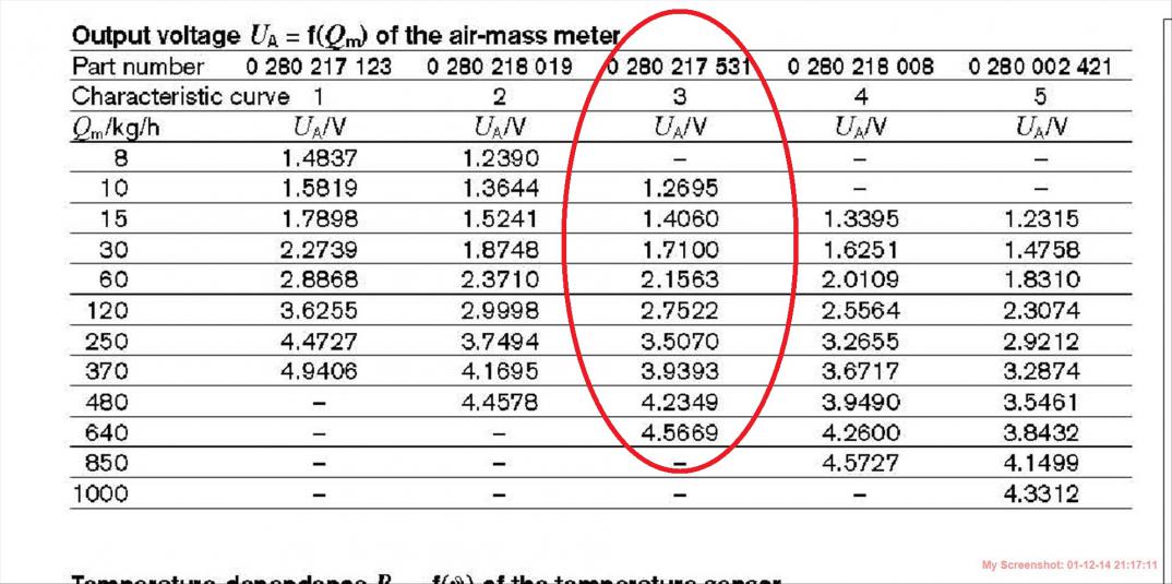

Wyglada na ok bo przy 90*C zapewne przeplyw by spadl do 18-19kg. Przejedz sie z 2 biegu do odciecia jaki bedzie m:Daksymalny przeplyw i jakie bedzie napiecie max. Przeplyw maksymalny ktory masz u siebie teraz jest zbyt maly...
A jaki powinien być przepływ max i napięcie? Na moc nie narzekam:) kręci się ładnie nie szarpie tylko chodzi o to, że mi nie odpala jak postoi z godzinę. Jak jest zimy rano i gorący to pali od strzała dlatego szukałem przyczyny w przepływce bo czujnik położenia wału jest ok:)
Max to około 640kg/h na 4.5V
Załącznik 117858
4.5v i 600kg/h +-, to 640kg z tabelki to chyba max dla przeplywki.
