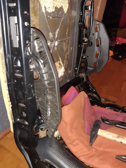

Zdecydowałem się reanimować uszkodzony fotel, a przy okazji go "podrasować"
Na chwilę obecną mam zamiar powiększyć boczne podparcia tak, aby lepiej trzymały. Użyłem do tego elementów fotela z bmw i efekty są obiecujące. Parę uderzeń młotkiem i jest praktycznie plug&play :)
Sami oceńcie.
Załącznik 282664
Na podłączenie czeka jeszcze elektryka. Już zakupiłem przycisk regulacji lędźwia z Gulietty. Będzie chyba pierwsza GTV z pompowanymi boczkami :)
