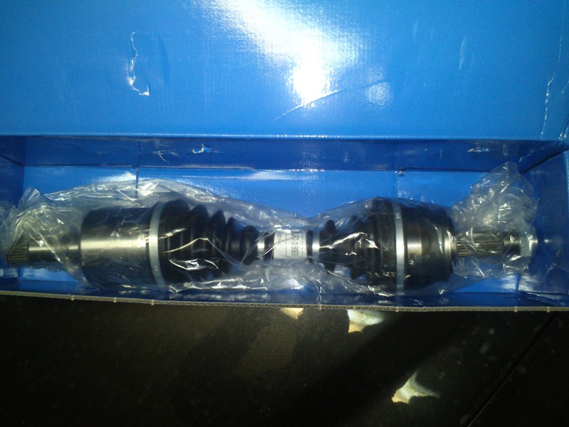

Zamówiłem na próbę półośkę lewą SKF. Cena wg mnie bardzo korzystna. Zobaczymy jak z wytrzymałością.
Faktycznie tak jak wnioskowałem z opisów jest to kompletna półoś z dwoma przegubami.
Wewnętrzny różni się kształtem od oryginalnego - jest okrągły na zewnątrz. Mam nadzieję, że przeszkadzać nie będzie w niczym. Może przy ewentualnej przyszłej wymianie osłon, albo kielicha nie będzie to możliwe...
Półoś jest zmontowana i pytanie moje brzmi - czy do montażu powinienem ją rozmontować, czy da się wcisnąć do skrzyni w stanie zmontowanym tak jak jest? Jak to uczynić, aby nie uszkodzić np. osłon?

Zapodaj zdjęcia tego SKFa - ciekawi mnie ta inność :)
W załączniku zdjęcie półosi lewej SKF. Różnica w przegubie od strony skrzyni.
