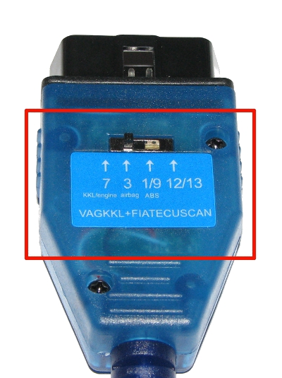

Który pin jest w końcu do Air bagów 3,12 czy 9 ?
