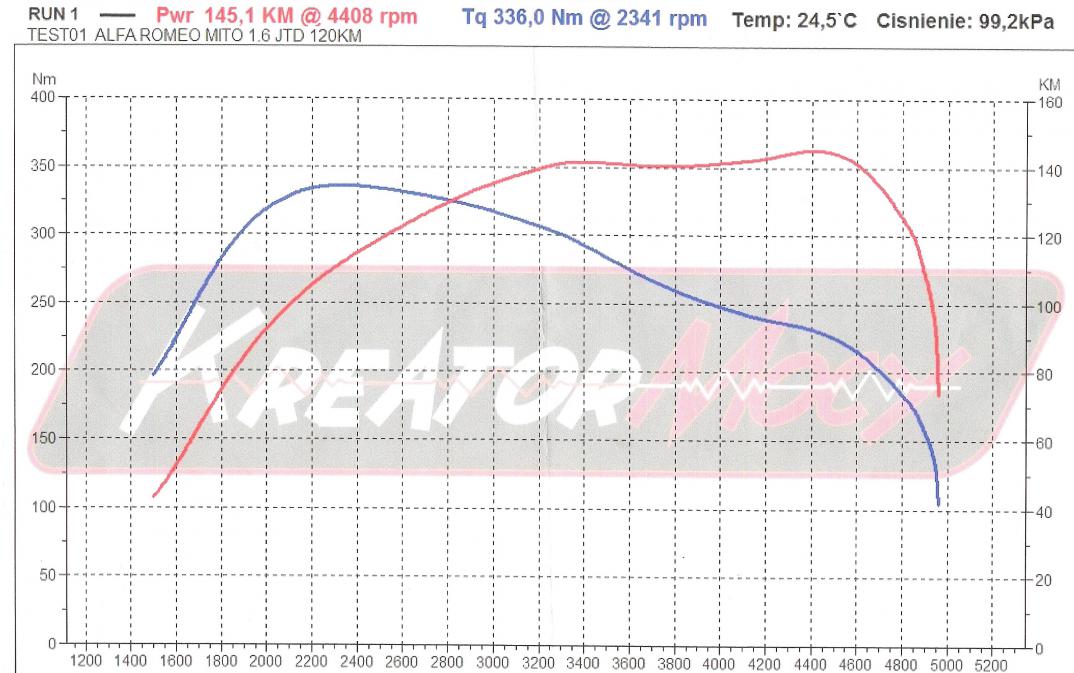

Temat stworzylem bo nikt nie opisywal tu modyfikacji 135 konnego Multiaira, modyfikacje zrobilem i zamiescilem wyniki.
Mysle, ze kilku osobom przyda sie opis, sami beda mogli zdecydowac czy warto.

Ok, dziś wróciłem od kreatora. Zaślepili EGR, wyłączyli obsługę w sofcie i nie dymi już jak lokomotywa pod obciążeniem. Oprócz tego wymienili olej, filtry i przeczyścili dolot i odmę. Na hamowni wyszło 145 kucy i 336 Nm - jutro wkleję wykres. Co ważne wreszcie spalanie wróciło do normy - 6.3 przy 140km/h, 5.5 przy 120. Wcześniej przy zaciętym zaworze odpowiednio 7 i 6.1. D.N.A działa normalnie.
EDIT:
Co do samej firmy mogę się wypowiedzieć raczej pozytywnie. Jest dobry kontakt i potrafią doradzić i opisać "co w trawie piszczy". Chociaż faktem jest, że oddając auto za pierwszym razem powinni się lepiej przyjrzeć EGR lub przynajmniej powiedzieć, że EGR jest do sprawdzenia i nie chipujemy dopóki nie sprawdzimy (a jednego dnia nie dali rady). Jak byłem u nich, mieli spory ruch...
http://www.forum.alfaholicy.org/atta...d=138503&stc=1

@Kretek no ładnie, ładnie :) W mojej bryce równie ładnie poszło, znajdę wykresik to podeślę żeby się pochwalić. Z tym, że ja robiłem w Drtuningu . Jutro jadę w drogę przetestować i już się nie mogę doczekać :D
Mimo TCT. Moc po modzie 168KM i 260Nm zużycie paliwa bez zmian. Wydech od kata Ragazzon, filtr K&N. Druga mapa 198KM i 290Nm. ADT wroclaw
