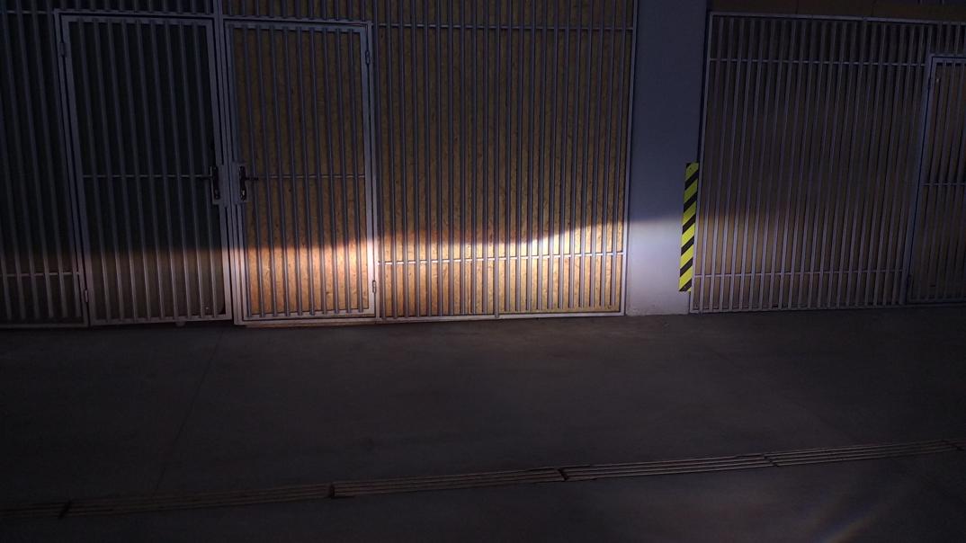

Szybkie porównanie H7 (lampa lewa) i HID (lampa prawa).
Linia odcięcia jest identyczna, różnica jest tylko w ilości światła.
Zdjęcie nie oddaje w 100% tego, co widzi ludzkie oko, w rzeczywistości po lewej stronie widać odcięcie nieco wyraźniej.
Załącznik 242141
To odcięcie nie jest przygotowane pod ksenon. Tak to wygląda.
