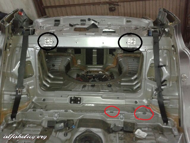

Prześledziłem cały temat i wydaje mi się, że w mojej alfie nie ma isofixa.
Na tyle ile się dało, włożyłem rękę miedzy siedzisko i oparcie i nie wyczułem tam żadnych haków, do których mógłbym zamocować fotelik.
Jedyne co mi się udało wyczuć to otwory takie jak na zamieszczonym zdjęciu (zaznaczyłem na czerwono). Czy to jest mocowanie isofix?
Kanapa przedlift. skóra.
Załącznik 237153
Sprawdź czy w oparciu kanapy w dolnej części masz suwaki z metką Isofix. Pod nimi są uchwyty do montowania bazy.

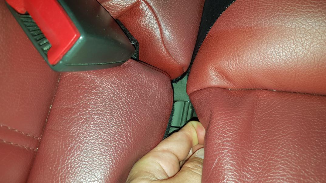

Niełatwo było odchylić skórę, aby zrobić fotkę, ale się udało. Czy ktoś może potwierdzić, że to jest mocowanie isofix?
