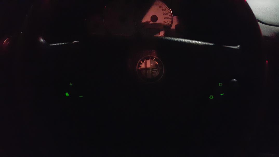

Mowie nie bede się z koniem kopał, wypiąłem te 2 piny i podpiąłem swój kabelek homemade i w wszystko gra, zkaszanili to, że nie ma możliwości przełączania utworów, ale mimo to fajna sprawa :DZałącznik 165179

Głośność, przewijanie przód tył (ale dziala tylko jako poruszanie się po menu), zmiana zakładek i enter
Po lifcie masz "next"?
