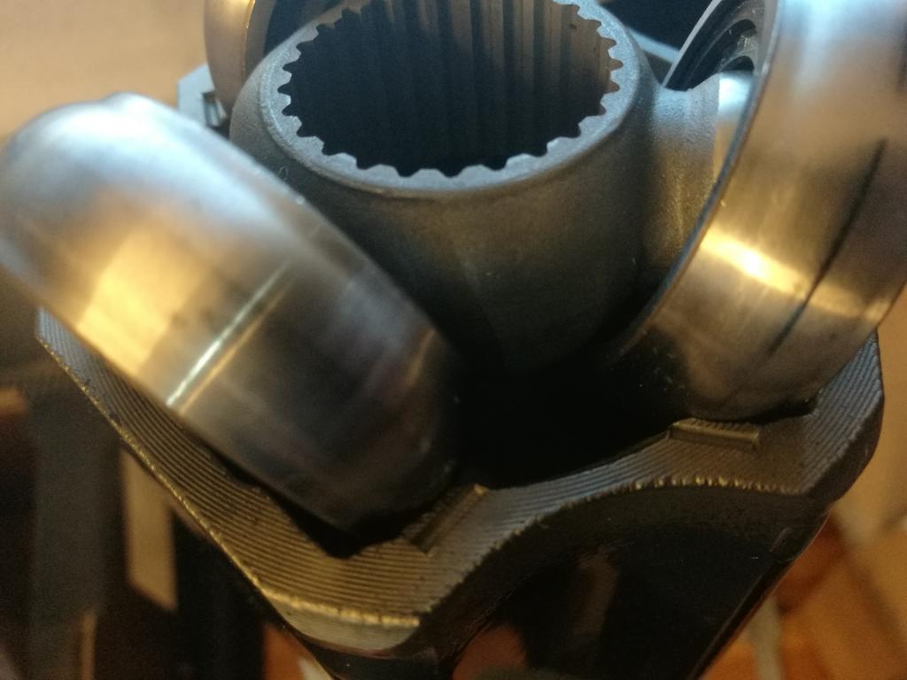

Czy wyjęcie krzyżaka z kielicha przegubu wewnętrznego w 1.9 jtdm stanowi jakiś problem? Zdemontowałem prawą półoś całą i po zdjęciu osłony gumowej "rękoma" nie da się rozdzielić czyli wymaga "motywatora"?
Jak w takim razie zmontować nowy oryginalny (nie zamiennik) zestaw krzyżak i kielich w załączeniu zdjęcie tego kompletu (wiadomo brak półosi na krzyżaku) . Wyraźnie widać na krawędzi kielich tak jakby zaprasowania, które blokują płynne włożenie krzyżaka, czy trzeba montować całą półoś na prasie czy są jakieś inne sposoby? Wolałbym nie uszkodzić bo trochę to kosztowało.
Załącznik 242016
Dzięki, a złożenie nowego też poprzez "wbicie".
