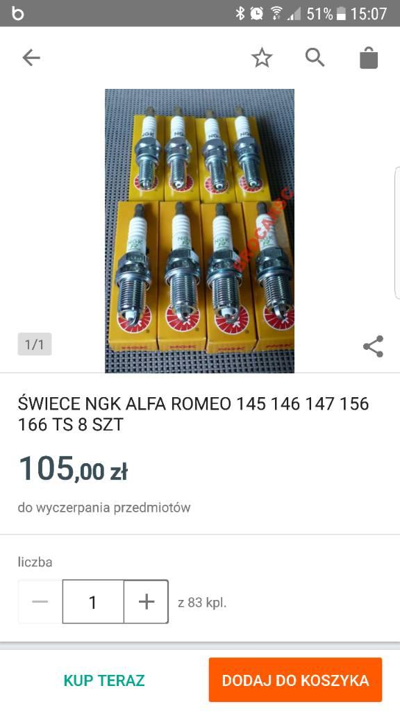

Ja juz drugi raz kupilam na allegro z ngk. Tez mam gaz :) http://www.forum.alfaholicy.org/imag...018/01/207.jpg

Dobrze widzę, że te zwykłe ngk od mojej ostatniej wymiany podrożały ze 2x?
Macie symbole platynówek (może te potaniały ;))
Jeździ ktoś na takim http://motodelta.pl/swiece-zaplonowe...zt-,76,69.html komplecie?
Podejrzewam, że to jest to samo https://www.autosklep24.pl/pl/p/Swie...l-8-szt/11255Z
Zakupiłem NGK BKR6EKC oraz CR7E ( nakrętki przełożyłem ze starych) i jest wszystko ok wg mnie całkiem rozsądna alternatywa platyny
