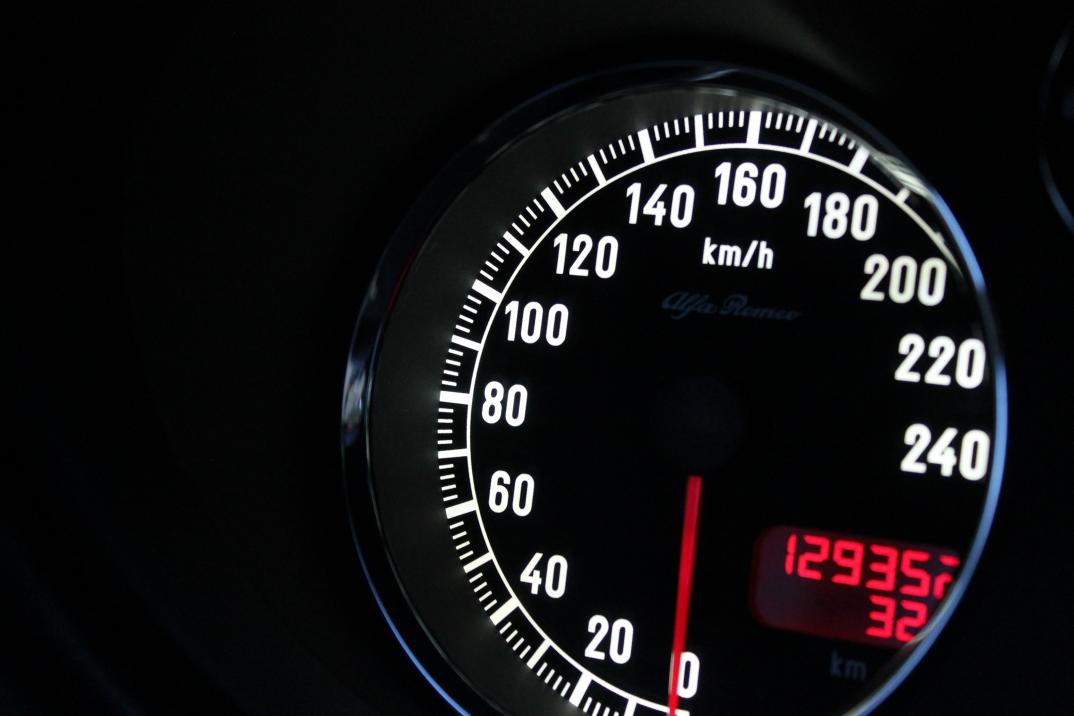

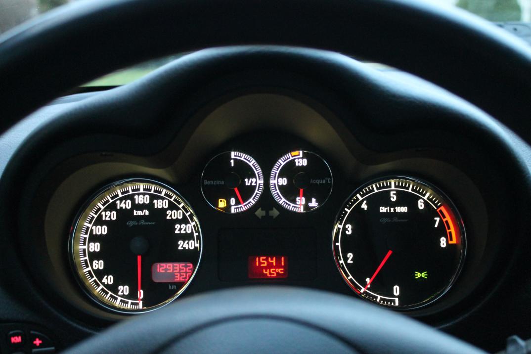

To ja sie pochwale u siebie :) jakby ktoś chciał to bede go miał do sprzedania :)

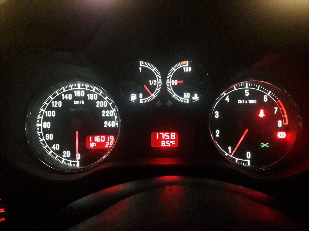

Również mam :D jednak są to używane diody, wylutowane ze starej latarki i przylutowane lutownicą transformatorową. Po czasie zaczęła mi część licznika migać, teraz padła ale czasem mignie. Problem jest w przylutowaniu czy po prostu diody po przejściach? Jak uważacie?
Załącznik 239216
Oczywiście że diody marnej jakości :-). Najlepsze są z żarówek LED ale tych starych, trwałość całkiem przyzwoita... W sklepie z częściami RTV też powinny być lepsze i to te najlepiej by pasowały. Osobiście używam diod z taśm ledowych których mam na pęczki, jakość bardzo dobra bo służą za podświetlenie w lodówkach :-)
W Oświęcimiu nigdzie nie ma :D ale zmienię wszystkie. Dziś np obroty świecą, a część prędkościomierza od kilku dni nawet na chwilę nie zaświeciła.

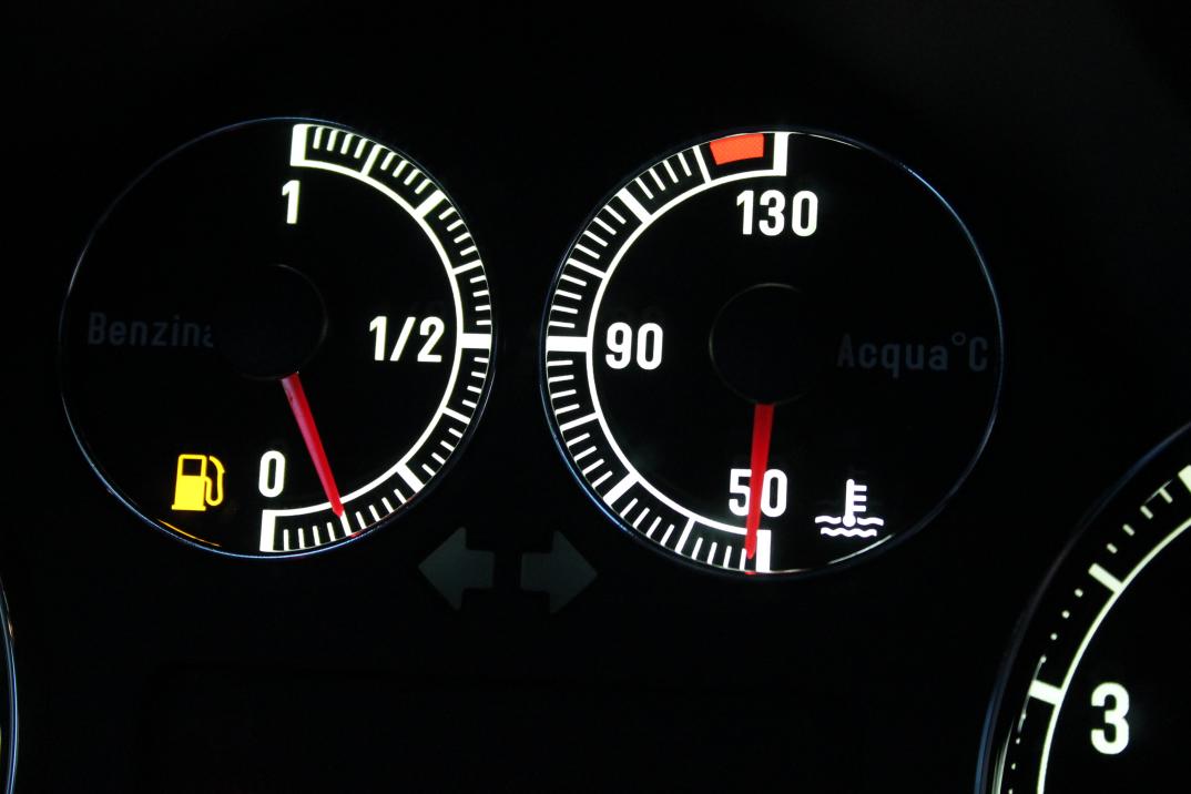

Czy mogę odpiąć wskazówki zegarów poziomu paliwa i temperatury bez jakiś konsekwencji? Czy to potem trzeba zestroić (jak ktoś napisał, w fesie) po wpięciu ponownym wskazówek?
moje jedno zasadnicze pytanko :D po co to robić? xD alfa to nie golf 3 xd
Mam drugie zegary (że wolne), zdolności manualne, czas i pomysł ;) Brakuje wiedzy- pomożecie?
Bez problemu, tylko na wyłączonym zapłonie. I rada już na koniec - jak włożysz wskazówki z powrotem, to nie składaj w całości licznika tylko idź do auta i włącz zapłon. Delikatnie zawsze się ruszą i i kalibrują, tylko krzywo i trzeba kilkukrotnie próbować.
Golf 3, bo co?
Pytaj o co chcesz. Są tam diody led smd 3528. W polifcie jest do zmiany 14 diod, w przedlifcie 22. Zakładając, że kontrolki od paliwa i wody również chcesz białe, a po załączeniu rezerwy/gotowania świecą jak ori czyli na żółto/czerwono.
