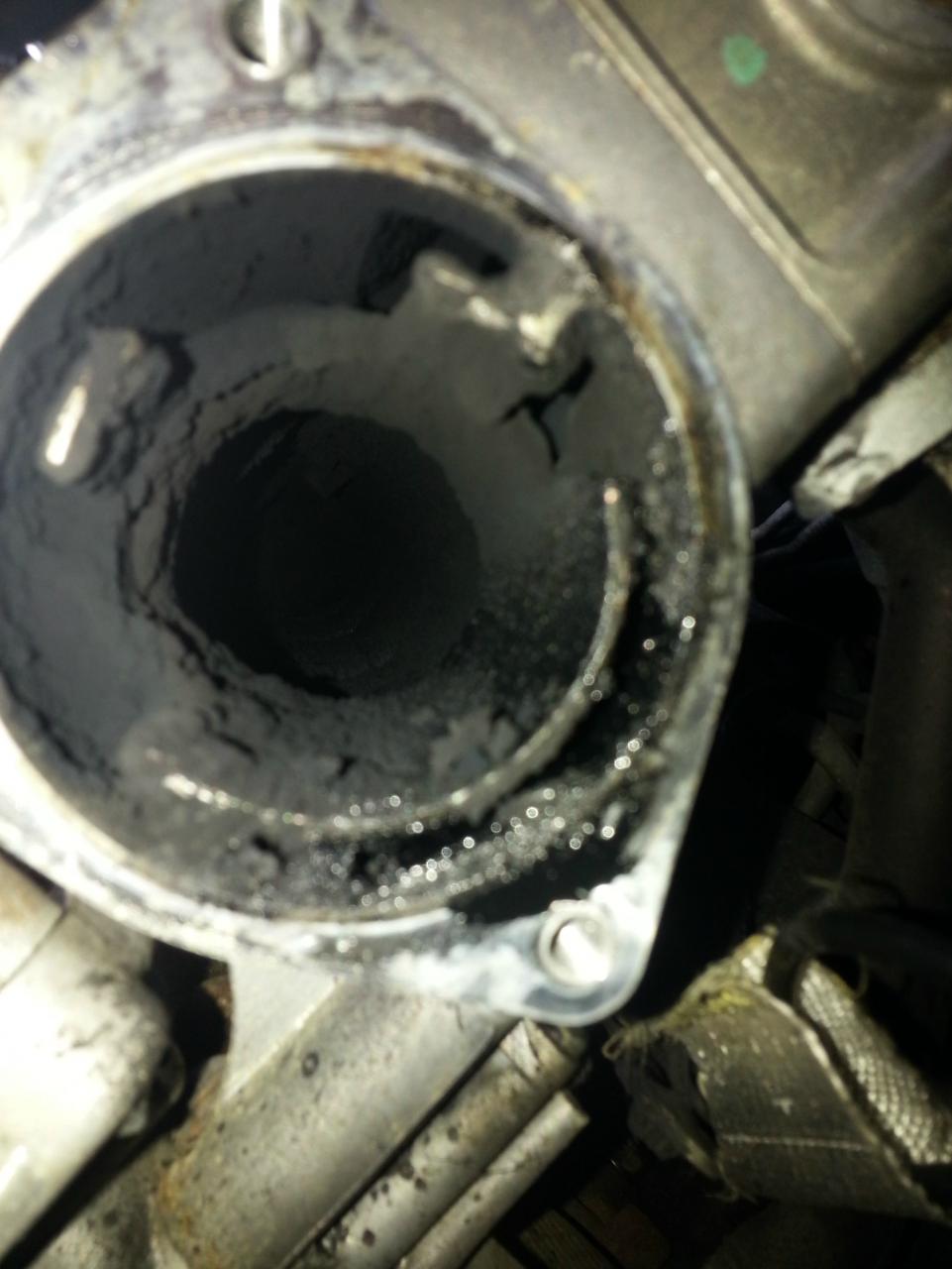

Rozebrałem klapę gaszącą, nie była bardzo zawalona, ale wyczyściłem ją(chociaż się nie zacinała), kolektora już nie czyściłem.
Tak wyglądała: http://www.forum.alfaholicy.org/imag...2015/05/39.jpg
Klektor: http://www.forum.alfaholicy.org/imag...2015/05/40.jpg
Klapa podczas odpalania ma być otwarta?

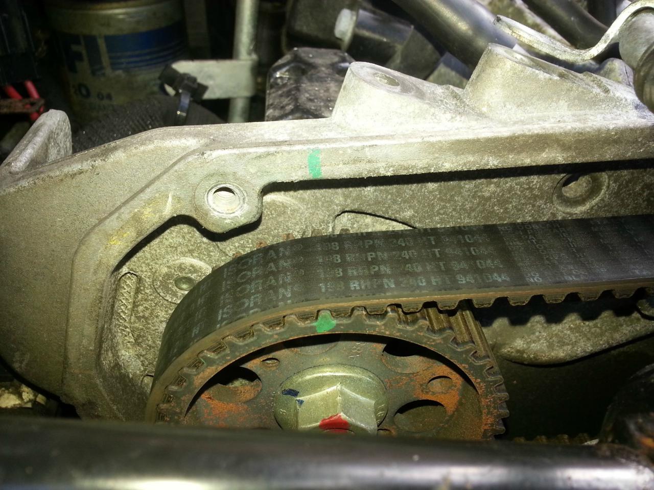

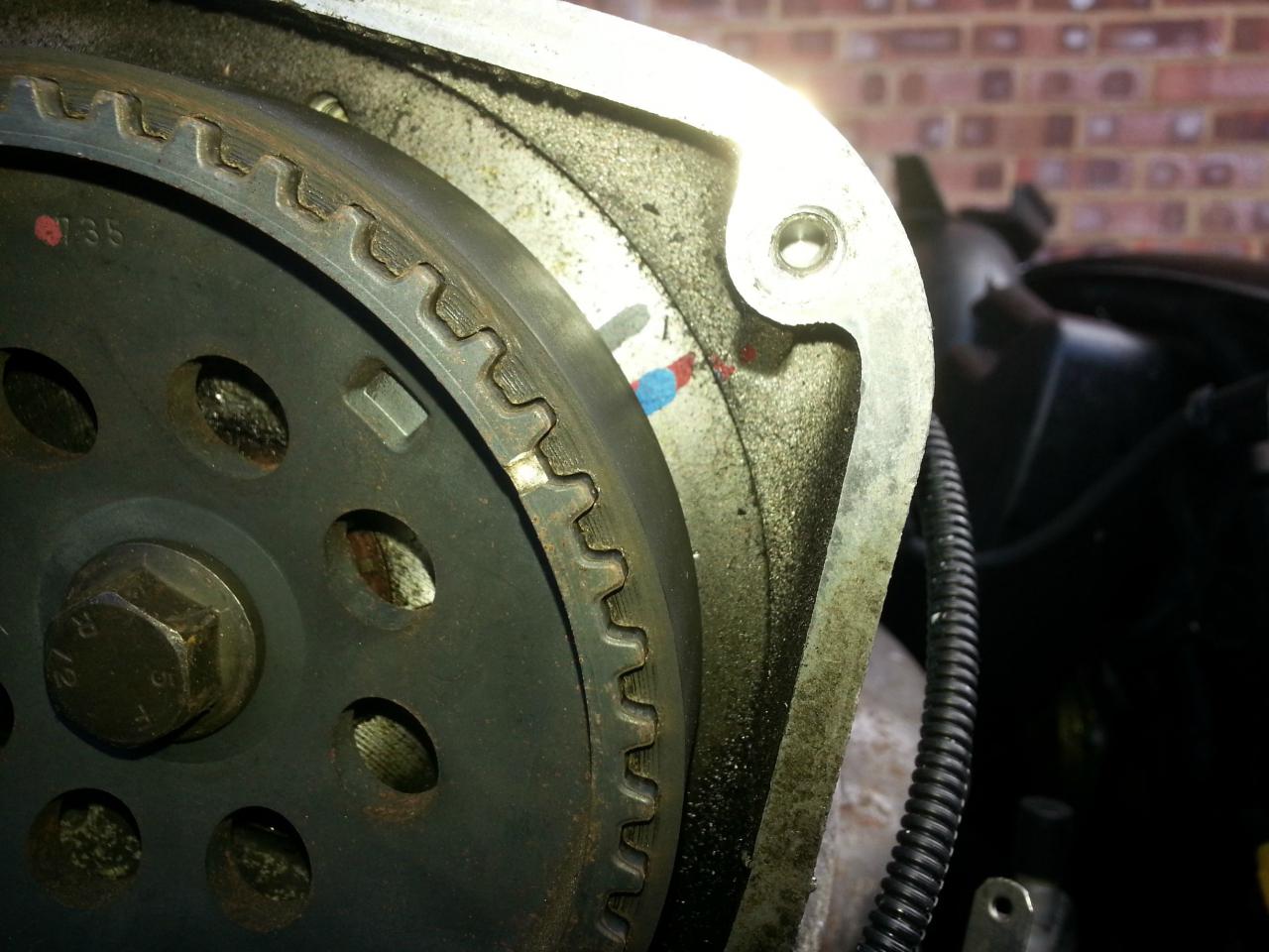

Rozrząd cały, rozebrałem obudowy, kręciłem wałem, znaki na wałkach sie zgadzają z zaznaczeniami, brak ubytku w zębach
