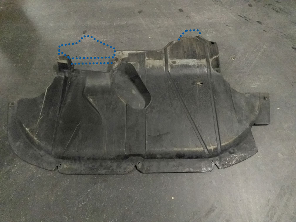

Jeszcze się nie zdecydowałem gdzie zamówić, priorytetem jest tworzywo (HDPE, mam z tego osłonę w 156 i działa dobrze- kilka lat) , zastanawiam się też nad wersją z ukształtowanym nawiewem na dyferencjał- jest taki w jednej z osłon, szukam jeszcze jak to w oryginale wygląda. Co do masy osłony, to HDPE jest lżejsze od wody (mniej niż 1 G/cm3), aluminium waży 2,7 G/cm3 , grubość ścianki osłony HDPE nie jest duża (w 156), nie ma siły żeby nie była lżejsza od ALU, pytanie tylko o ile.
Być może dali za cienką ściankę w tej wersji ALU- było ta za wiotkie i hałasowało w czasie jazdy, dlatego musieli dać większą powierzchnię i profil zamknięty. Ja mam wątpliwości co do porównania masy oryginału i wersji ALU- oryginał ma mniejszą powierzchnię i jest chyba zrobiony z łamliwego plastiku, a osłona ALU ma większą powierzchnię i jest lżejsza?? To jakiej grubości jest to blacha? Koledzy z działu 156 próbowali dorabiać osłony ALU do 156- tam masa im wyszła koło 10 kg.
