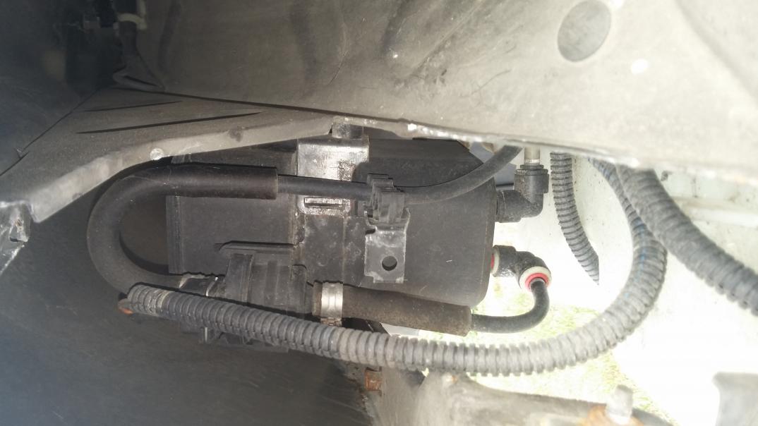

Załącznik 180148
A co to jest i czemu wydaje mi się, że kable tam idą od pompek?
To jest EVAP, czyli filtr par paliwa.
