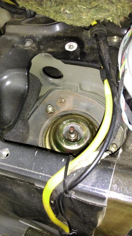

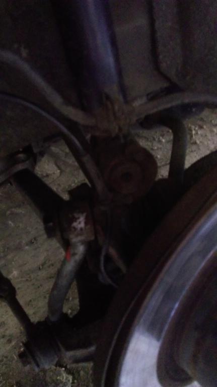

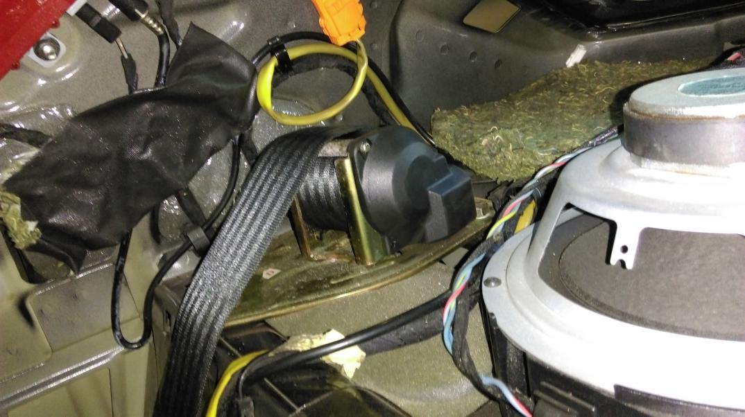

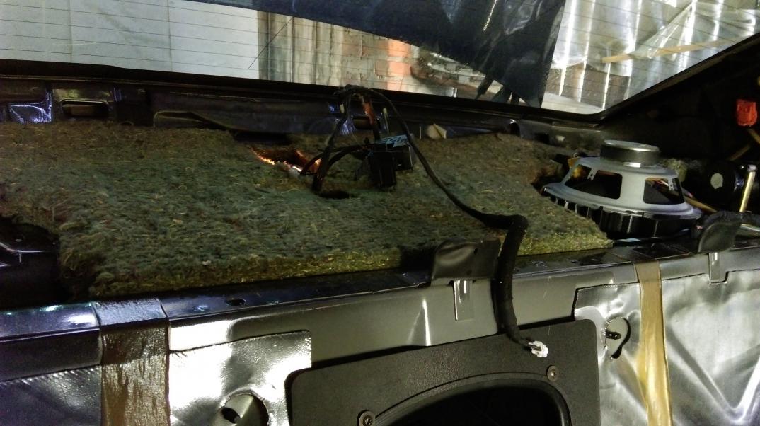

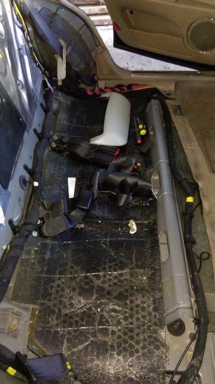

Teraz mam jakieś 71cm, czyli jakieś 7cm wyżej.
Nie za bardzo szybka piłka, bo trzeba kanapę wyjąć i tylną półkę i rozpiąć wahacze a później odpowiednio obrócić sprężyny w amorku, żeby wszystko dobrze pasowało (za trzecim razem mi się udało:mad:) Najgorsze było złożenie zawieszenia (każdy wahacz trzeba naciągać :banghead: ) Mi zeszło prawie cały dzień ale za drugim razem ze 2 godziny pewnie bym zaoszczędził.
Kilka fotek:
http://www.forum.alfaholicy.org/atta...d=180143&stc=1http://www.forum.alfaholicy.org/atta...d=180144&stc=1http://www.forum.alfaholicy.org/atta...d=180145&stc=1http://www.forum.alfaholicy.org/atta...d=180146&stc=1http://www.forum.alfaholicy.org/atta...d=180147&stc=1
