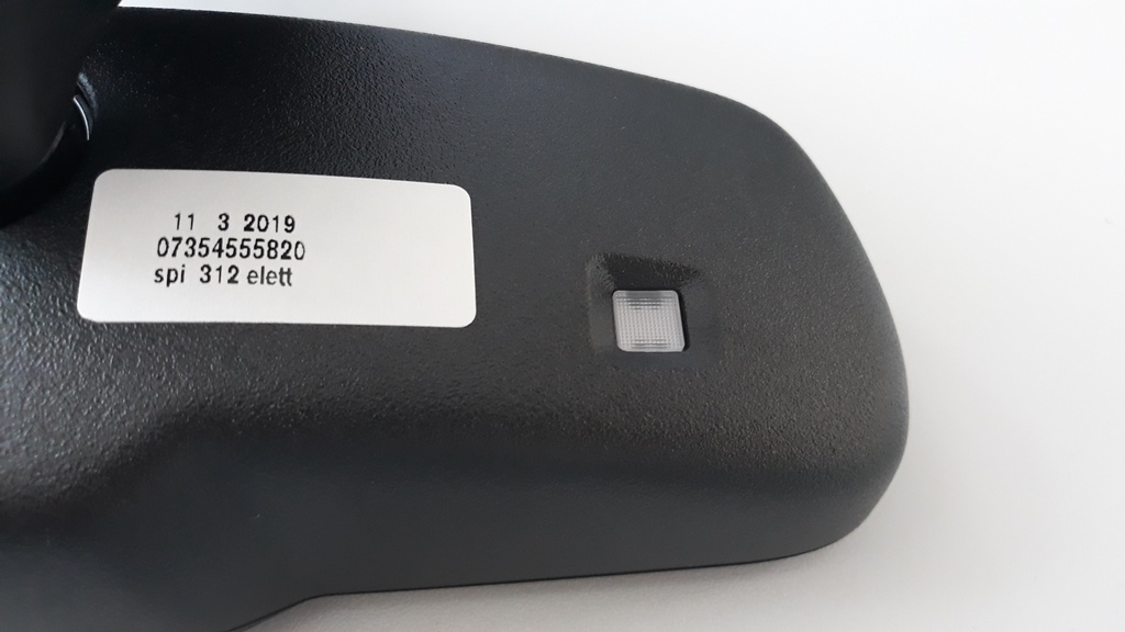

Mam takie pytanko bo w moim Mito lusterko wsteczne trochę słabo wygląda chce założyć fotochrom czy z Giulietty będzie pasowało lusterko fotochrom do mito?
Kilka zdjęć lusterka z 500.
Załącznik 256103Załącznik 256104Załącznik 256105Załącznik 256106
Witajcie i próbował ktoś zamontować lusterko z Julki do Mito bo szukam lusterka do mito i straszne braki na aukcjach, a do Julki można dostać fotochrom
Pytanko w temacie podłączenia: czy wszystkie 3 przewody podłączcie, czy tylko zasilanie i masę? Trzeci przewód odpowiada za wyłączenie podczas cofania.
u mnie byly kompletne wiazki wiec mam podlaczone, ale slyszalem ze niektorzy dorabiac musieli (no moze nie musieli ale dorabiali)
