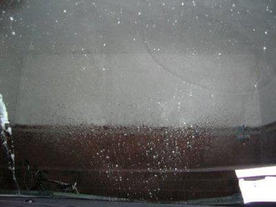

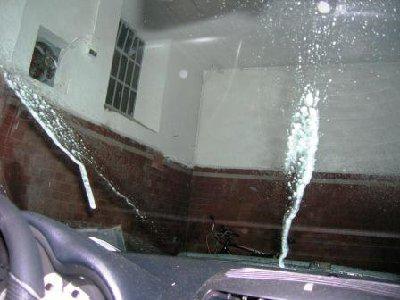

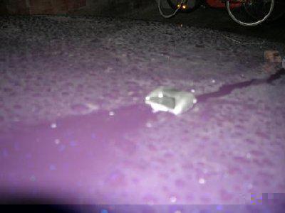

Kolejne foty.
Dysza z Bravo w AR147
http://www.forum.alfaholicy.org/imag...015/10/410.jpg
Tak pryska na szybę
http://www.forum.alfaholicy.org/imag...015/10/411.jpg
Dla porównania oryginał:
http://www.forum.alfaholicy.org/imag...015/10/412.jpg
Zdjęcia zapożyczone z alfavirtualclub.com
Ja zakupiłem podgrzewane dysze mgłowe z Mito, w sobotę zobaczę jak to wszystko działa.
Nie wiem czy grzeją ale wtyczki pasują idealnie. Kształtem dysze identyczne z tymi od 147. Zrobiłem proxy i kiedy spadnie jakiś śnieg przetestuje ich grzanie. Mgła przy 100 km/h pada prosto na szybę i kawałek dachu, powyżej tej prędkości powinno być tez dobrze. Na postoju dysze chlapią na szybę przednia a pojedyncze krople dolatują na tylna. Nie ma co robic zdjęć. Temat osobiście zamknąłem w 90%, na 100% wtedy kiedy udowodnią, ze grzeją ;)
