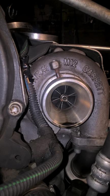

Dzisiaj sprawdziłem jak turbo wygląda od strony filtra powietrza. Luzów wzdłużnych nie wyczułem, delikatny luz osiowy. Wilgotno od oleju, ale już przy przepływomierzu sucho. Łopatki są całe, ale choć ich rant nie jest idealnie równy.

Ja mam tak samo, te łopatki też tak wyglądają teraz umnie. Jakieś 60 tyś. km temu wymieniałem właśnie te łopatki bo były zmasakrowane jakby tam wpadły śruby :mad:. Oleju mam trochę mniej ale to norma. Wczoraj wymieniałem obudowę chłodniczki egru bo był wyciek to się przyjrzałem turbinie i zauważyłem że mniej jest oleju pod turbina. Ewidentnie to zasługa nowego oleju Ravenol bo wcześniej lałem liqui molli i wszystko pod turbina było uwalone. Podczad ostatniej wymiany jakieś 8 tysi temu. wszystko tam umyłem dlatego widzę różnicę. A co do wycieku przypuszczam że mi na łożysku puszcza olej.
