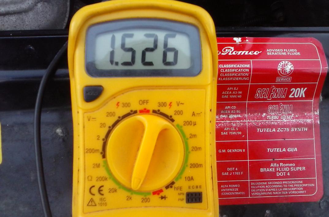

Ewidentnie masz coś skopane z kablami.Rozpruj wiązkę i sprawdż czy kabel nie jest zwarty przerwany
Inaczej weż rezystor 2000 ohm lub zbliżony i wepnij go w piny 1.3 i zobacz czy pokazuje ci jakąś temperaturę czy dalej te -30.
Sprawdż omomierzem ile masz oporności w przepływce na pinach 1.3

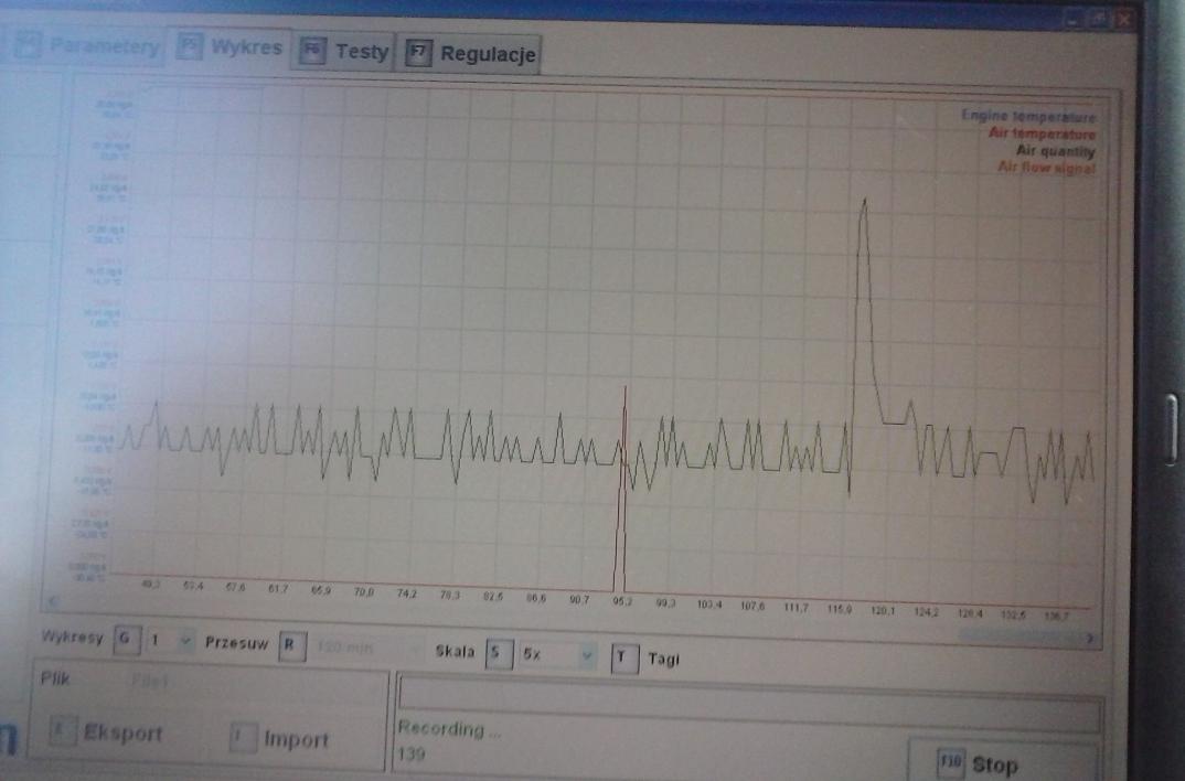

częściowy sukces po dodaniu masy na pin 3 auto już tak nie szarpie ale teraz faluje. pokazałem na filmie. Zdjęcie ukazuje opór na pinie 1.3 z extra masą z akku , to bez było 0.Boję się trochę rozpruć wiązkę.

Szukaj w wiązce

ok czyli definitywnie mam problem z masą, czy ktoś jest w stanie powiedzieć która to ta nieszczęsna masa na ecu, widziałem że tam jest ponumerowane. Dużo by mi to pomogło przed "pruciem" całej wiązki.
