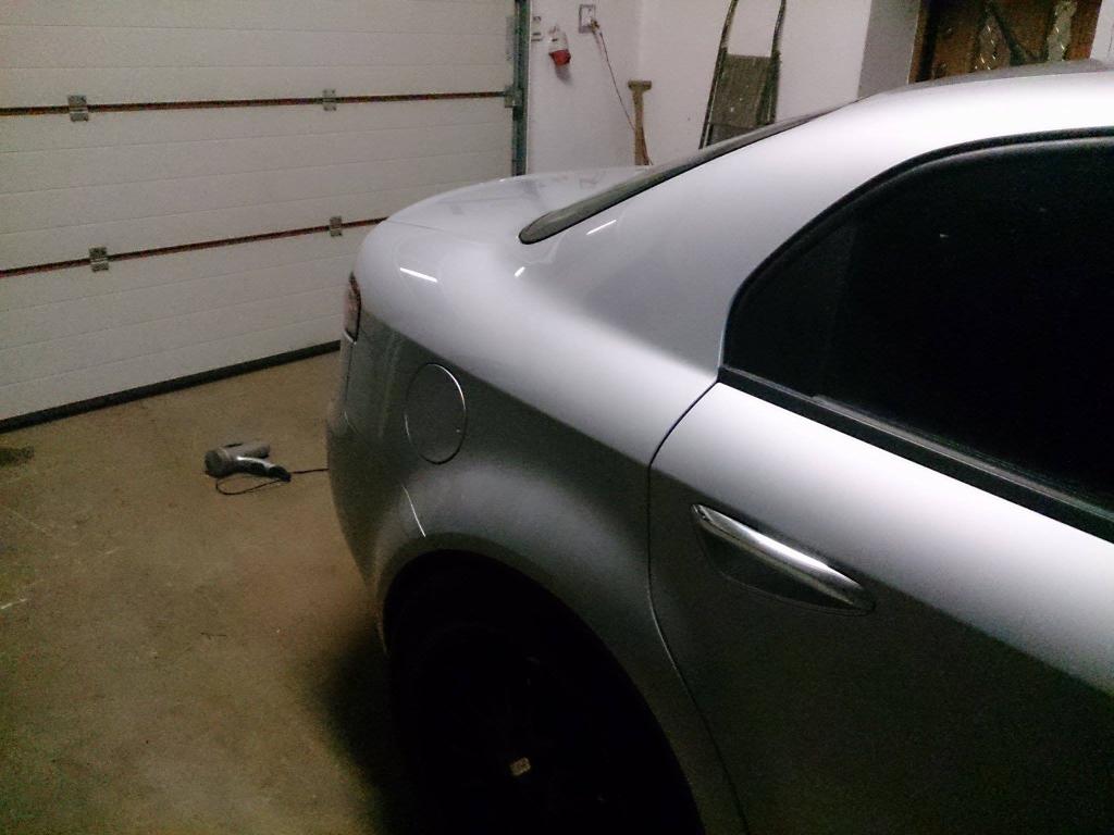

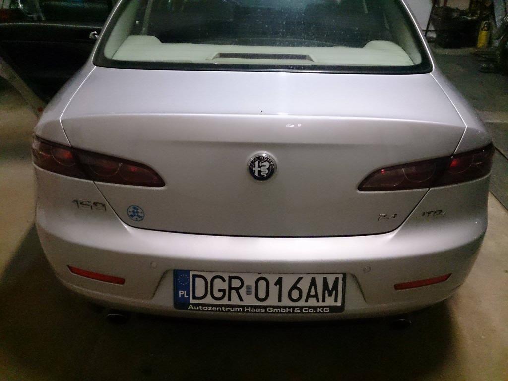

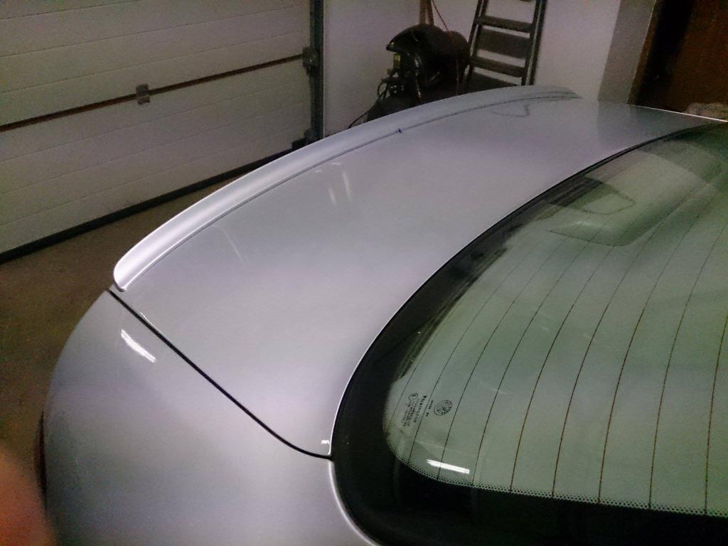

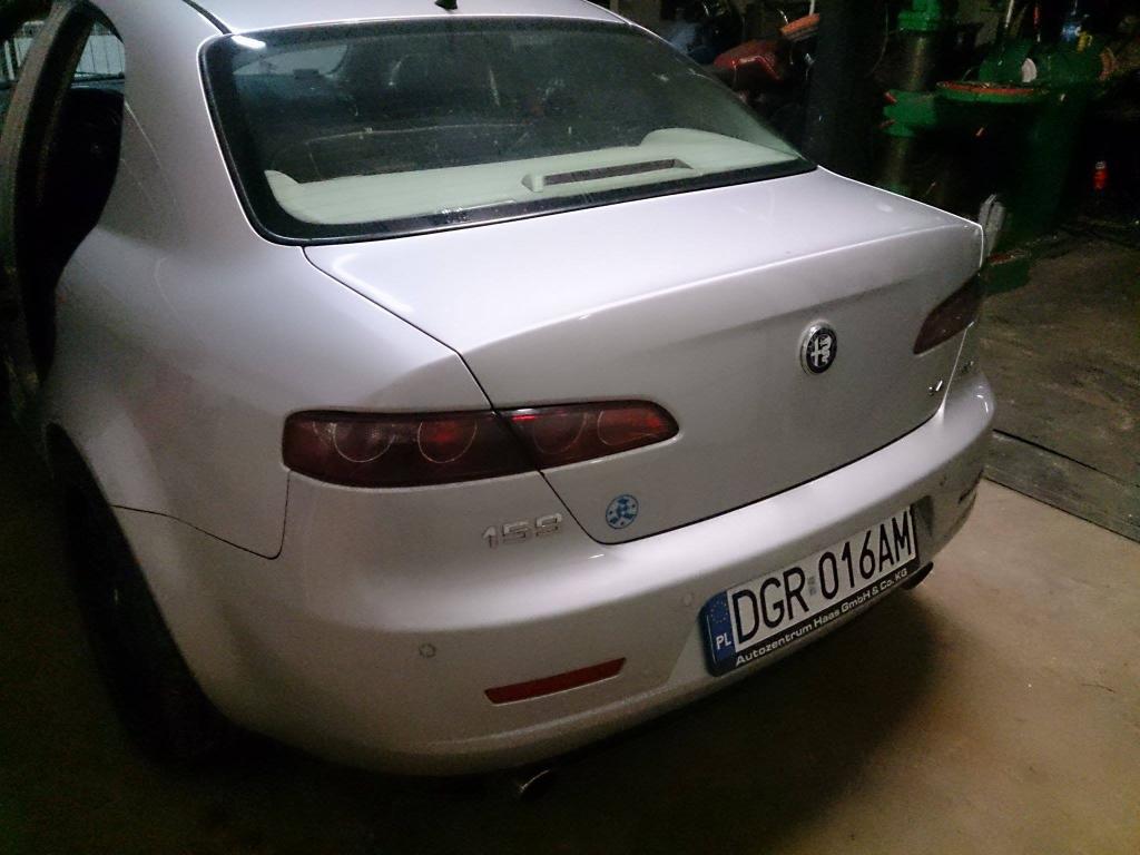

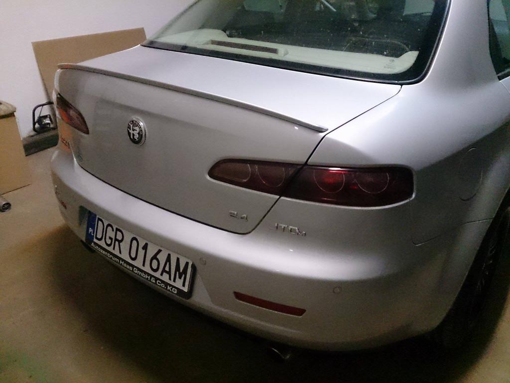

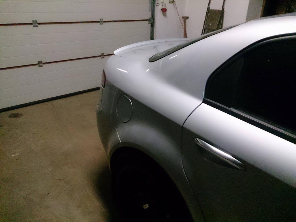

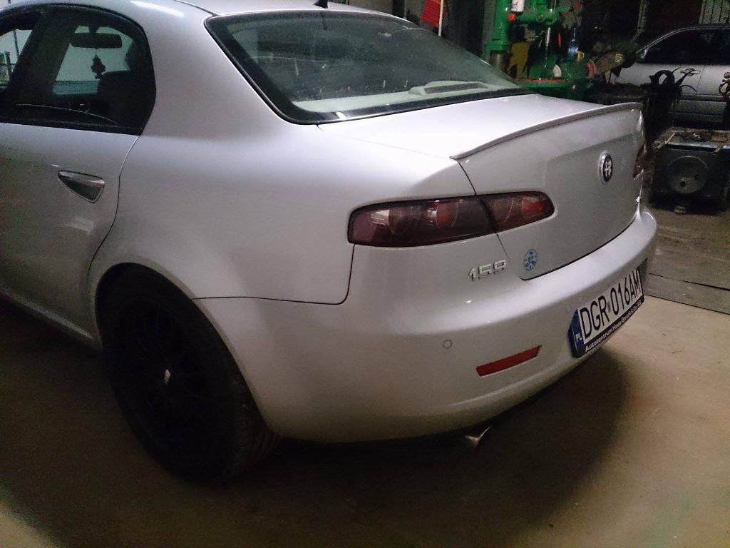

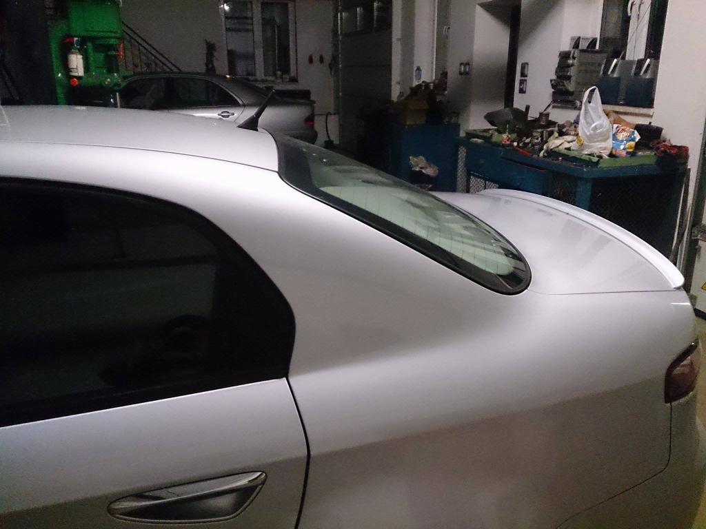

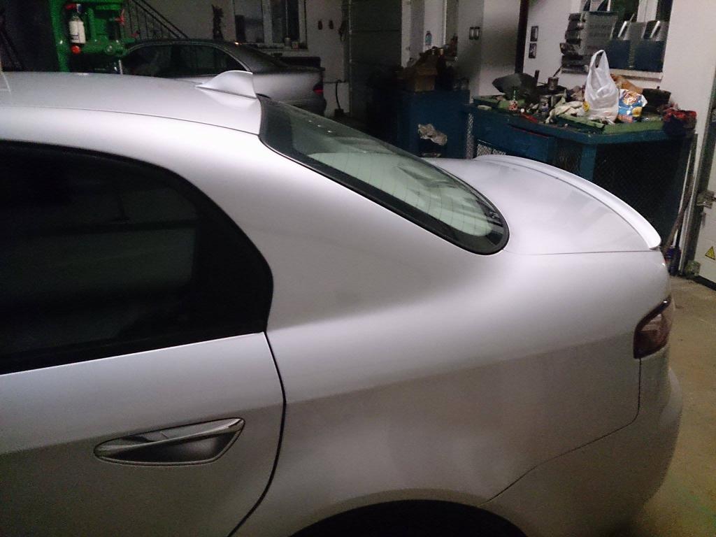

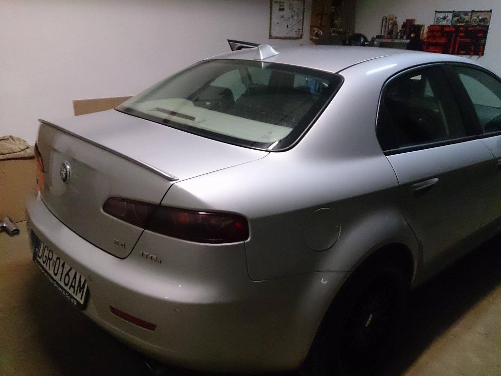

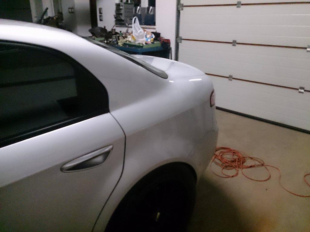

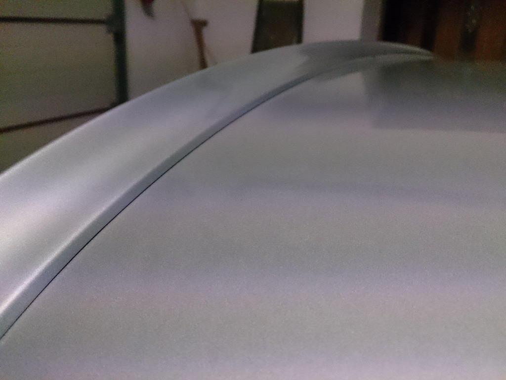

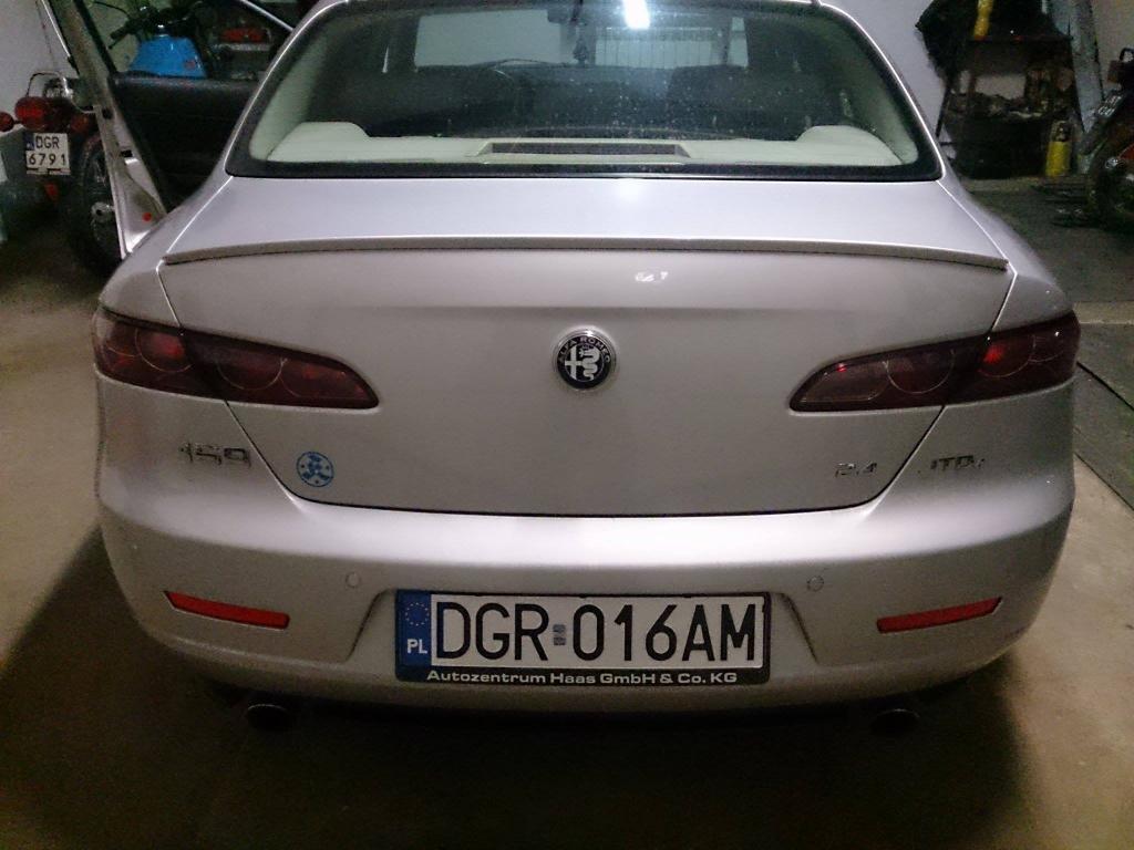

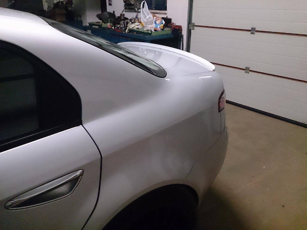

Jest progres :D Dodaje fotki spoilera jak to wygląda na Alfie;) Montowany z kolegą na kleju do szyb ale to naprawde niewielka ilość ok 2mm grubości i po ok 3mm odstępu od krawędzi aby nie wyszedł na boki,klej do szyb firmy Wurth.Spoiler i klape starałem się utrzymywać w ok 30 stopniach ciepła może i więcej aby spoiler był elastyczniejszy i klej lepiej złapał...Mam pytanie dodatkowe jak wam sie podoba alfa z rekinkiem na dachu? Rekinek ma normalnie płytke i ściąga stacje bdb;) Ja już sam nie wiem czy zakładać czy zostawić normalny krótki grubszy bacik? Foto:
Załącznik 224590Załącznik 224591Załącznik 224592Załącznik 224593Załącznik 224594Załącznik 224595Załącznik 224596Załącznik 224597Załącznik 224598Załącznik 224599Załącznik 224600Załącznik 224601Załącznik 224602Załącznik 224603
Spoiler jest od Bmw e46 coupe lub cabrio ja akurat mam od cabrio...Dałem 120zł na alle..
