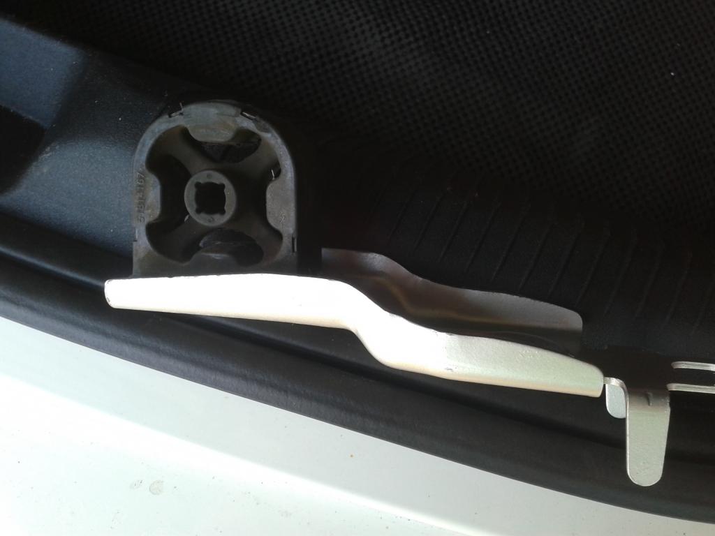

dokładkę zamontowałem sam- 10 min roboty, tłumikarz za zamontowanie wieszaka i przeróbkę tłumika wziął 80 pln
na marginesie - jakby ktoś potrzebował - mam na sprzedaż ori wieszak nr kat 51820445 - ideał.Załącznik 202383Załącznik 202384

Dareek masz jeszcze ten wieszak? I pytanie ogólne co się bardziej opłaca: podwójny końcowy i przerabiać wejście czy środkowy i końcowy od QV bo taki mam okazję kupić i pewnie też jakaś przeróbka mnie czeka?????
