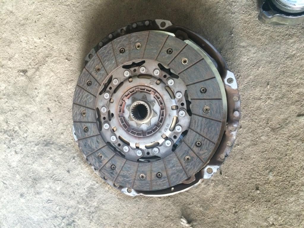

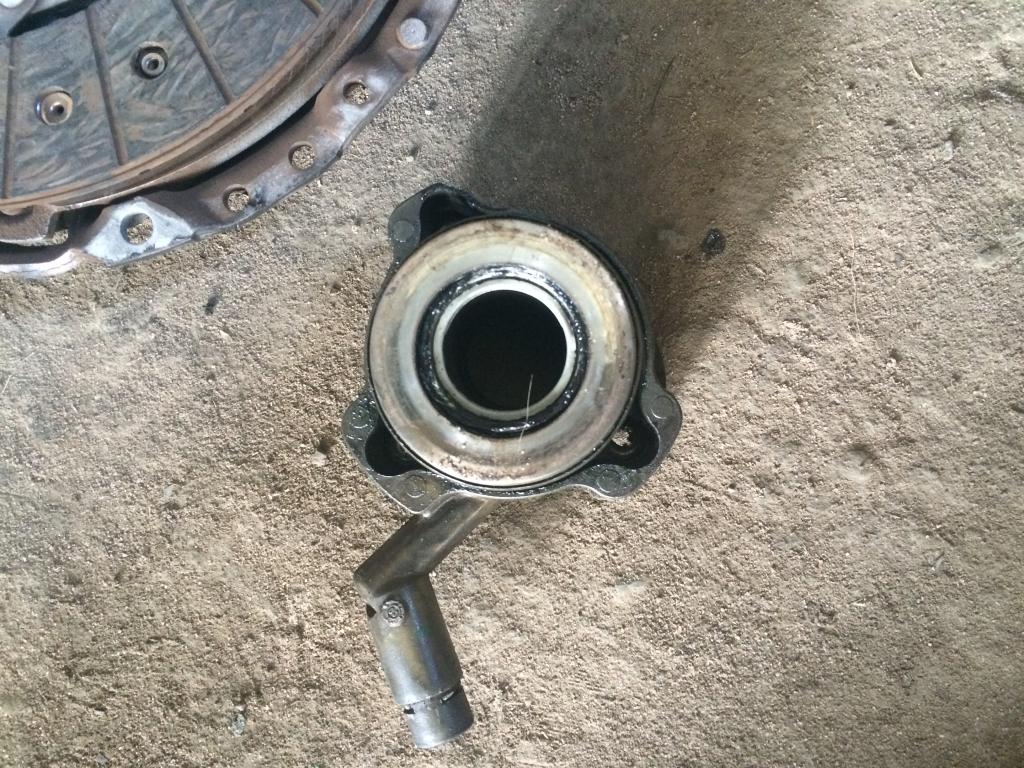

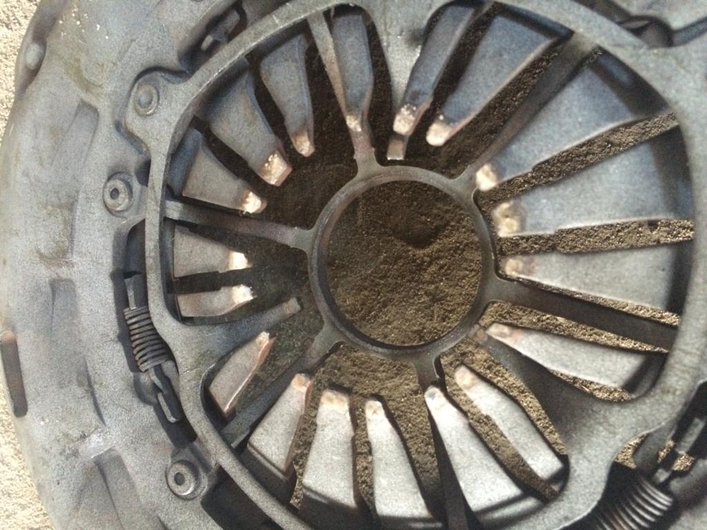

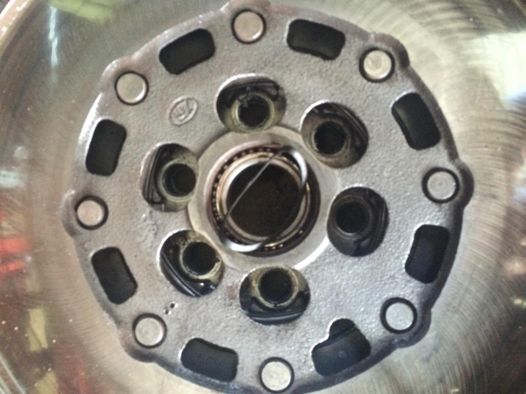

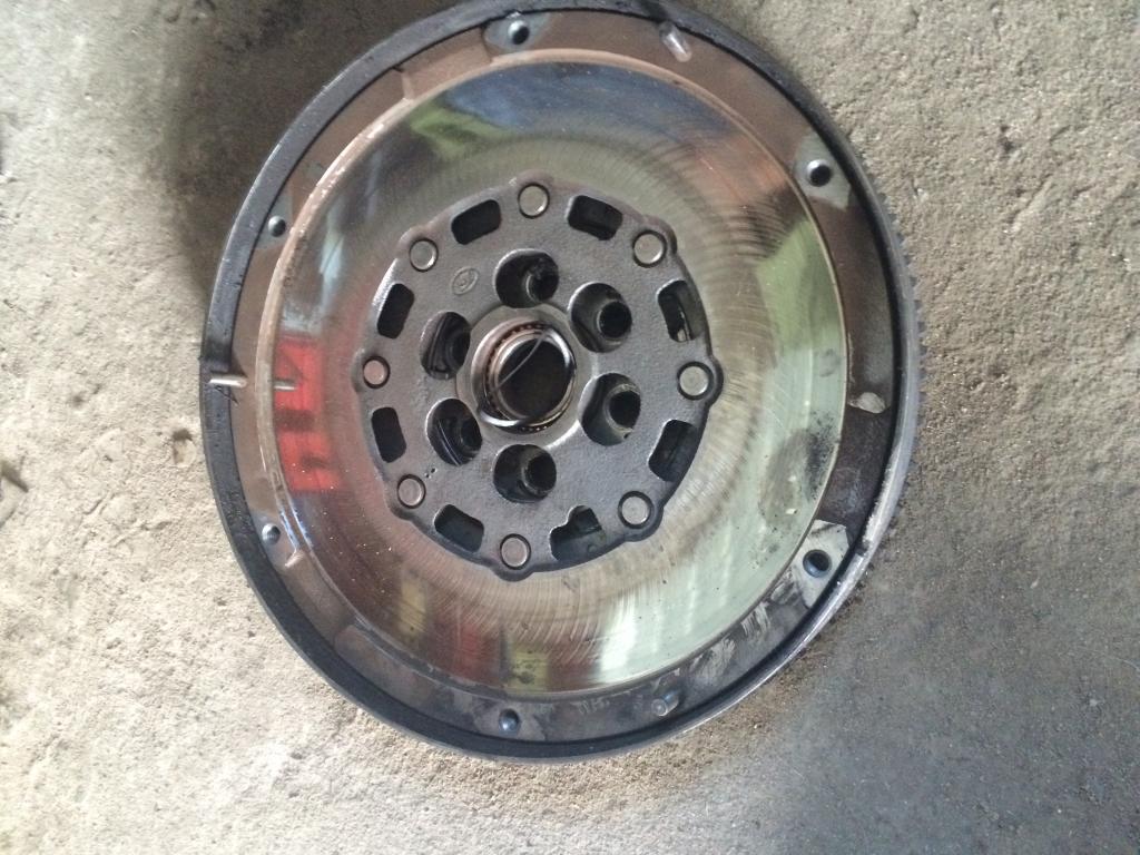

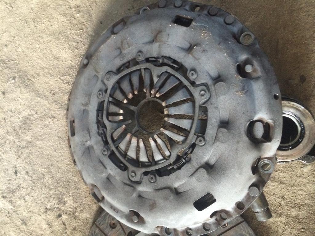

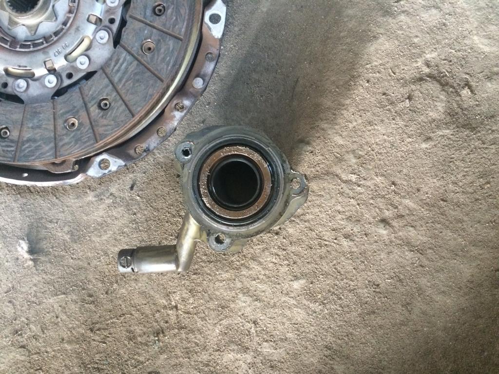

poprzednik zaglądał i firma go naciągnęła na kase bo niby zrobili regeneracje. AVANTI z Kielc! NIE POLECAM! :) dwumasa tylko wypiaskowana i znikły luzy, docisk podobnie tylko wypiaskowany i pomalowany (z tego co wyczytałem to docisk jest samoregulacyjny i się go nie regeneruje, tarcze odnowili ale okładziny były byle jak założone i nity rozerwało :) a wysprzęglik ulepili jakimś silikonem :) także tak). Niestety na mnie trafiło że wszystko będzie nowe koszt to 2400zł za wszystko. Zapomniałem dodać że cały komplet który był "regenerowany był na gwarancji do końca lipca :D
Załącznik 207029Załącznik 207030Załącznik 207031Załącznik 207032Załącznik 207033Załącznik 207034Załącznik 207035
