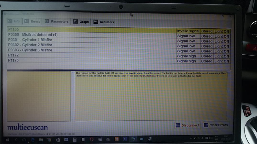

Przypomnę się z moim problem - mianowicie silnik na wolnych obrotach nie pracuje równo - powoduje to drgania auta...
A więc udało mi się podłączyć kompa i pojawił się taki oto wynik:
Załącznik 213738
Pomyślałem: spokojnie może te błędy to jakaś przeszłość (ja autem jeżdżę od trzech miesięcy), skasowałem i postanowiłem pojeździć...

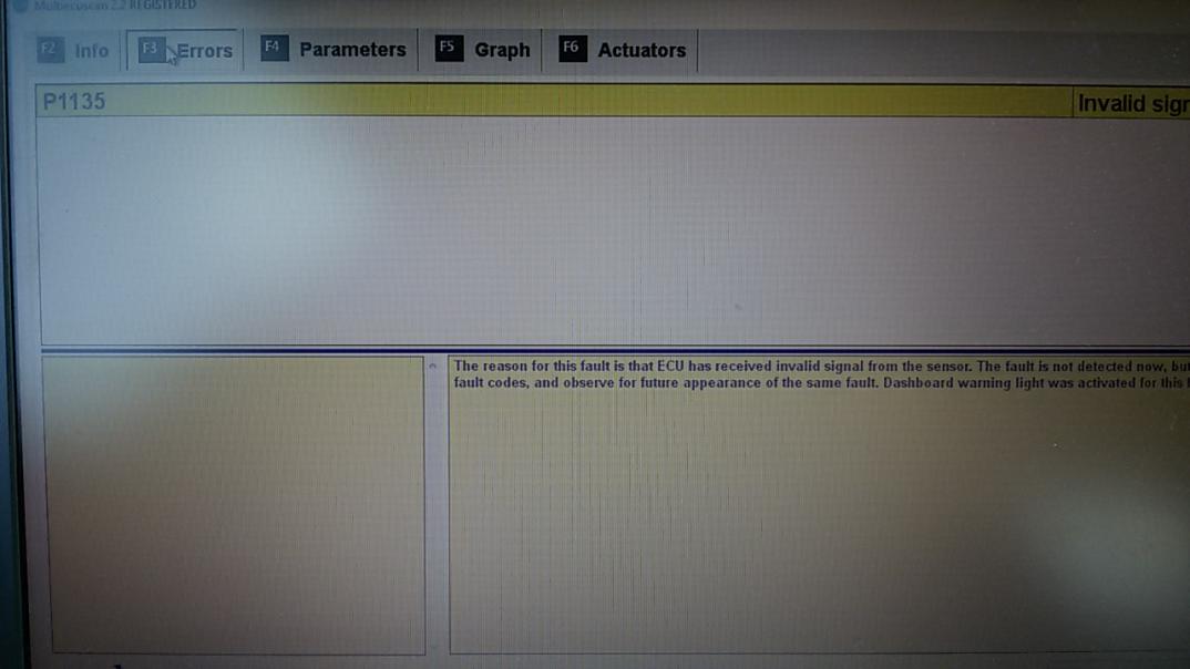

Po około trzech tygodniach dziś podłączyłem się ponownie:
Załącznik 213739
Z tego co wyczytałem błąd dotyczy sondy lambda...
Jednak co ciekawe nie występuje cały czas.

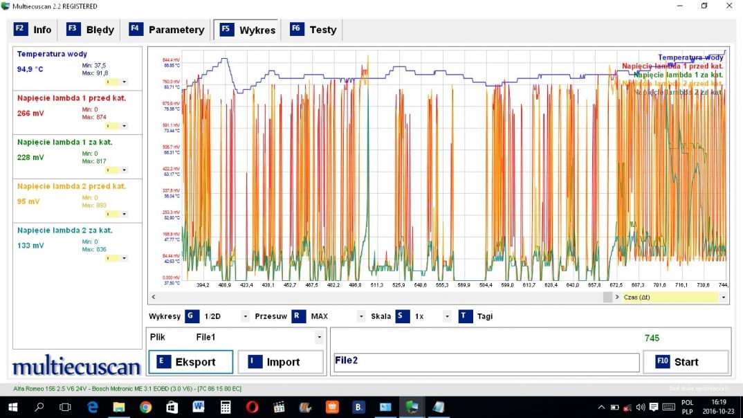

Sprawdziłem jeszcze parametry sond ale jestem za mały miki by coś z tego wywnioskować:
Załącznik 213740
Co o tym myślicie?
Czy faktycznie jest jakiś problem z sondą?
Czy jednak szukać rozwiązania w ustawieniu rozrządu?
Jak widzę takie misfiry na całym banku + nierówne wolne obroty to mam tylko jeden pomysł - źle ustawiony rozrząd.
