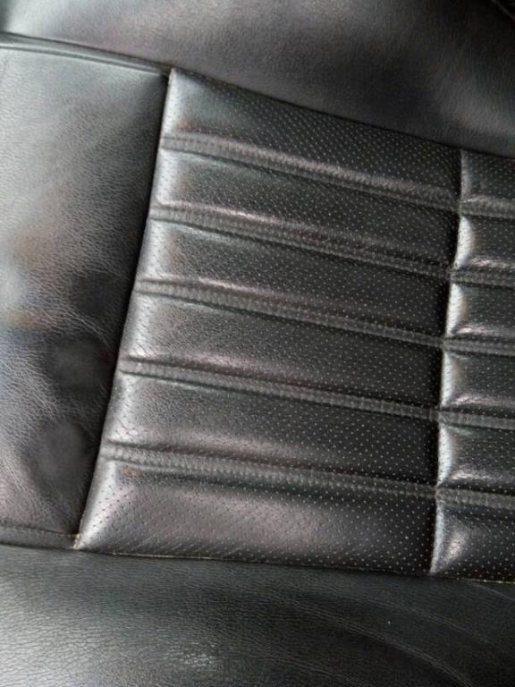

A jaka strategia przy skórze perforowanej? Jak czyścić, żeby nie pozatykać tych otworków?
Załącznik 215706
palcem
W zestawie colourlock masz fajną szczoteczkę do czyszczenia, a płyn z zestawu ma aplikator pianowy co nie pozwoli przemoczyć perforowanej skóry zbytnia ilością detergentu.
Witam.
W zasadzie czyszczenie robi się tak samo, ale dużo bardziej trzeba uważać na przemoczenie. A na koniec i tak wykałaczka
