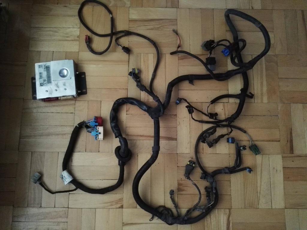

W mojej wiązce nie ma podłączenia do sterownika IMMO a tak to wygląda Załącznik 214691
jedyna opcja jaka mi została to szukanie komputera bez IMMO i chyba nic więcej
Tak jutro zrobię fotki wiązki
Prawdopodobnie to chodzi o zieloną wtyczkę trzypinową na ostatniej fotce
ale przecież jej nie wepnę do sterownika immo bo tam wejście jest kompletnie inne , chyba że czegoś nie zrozumiałem
Przecież piszę o tym że to jest złącze posrednie a kostki która wchodzi w ten sterownik musisz szukać w kabinie nad bezpiecznikami
Tylko czy bedzie ja posiadał jeśli standardowo nie bylo u mnie immo ? Dzięki za pomoc zobaczymy czy uda mi sie ją odnaleźć
Ok temat do zamknięcia GM ELEKTRONIK wykona usługę zdjęcia IMMO z ECU
