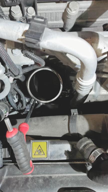

Załącznik 219432Jja chyba zdecyduje się na wymianę alternatora. Problem nie ustąpił a tylko zmalał. Czasem ładowanie spada mi do 12,5V i tak utrzymuje się przed dłuższa chwile. Najlepiej jest wtedy zjechać na bok i na chwile wyłączyć wszystkie odbiorniki prądu, wtedy wraca do ok 14,3V. Dla testów dołożyłem drugą masę silnik-akumulator, zmierzyłem pobór prądu przy zgaszonym aucie ale z kluczykiem w stacyjce 0,3A, wydaje się być ok. Obawiam się, że u mnie prawdopodobnie któraś z diod padła. Pasek i rolkę wykluczam one nie mogą być przyczyną falowania wartości ładowania. Mam obiekcję do wtyczki na zdjęciu wpiętej w regulator, jest tam trochę uszkodzony przewód. Ze schematu wiem, że idzie on do sterownika, kompa etc, i dalej co robi z tym sygnałem? Czy odpowiada za wyświetlanie wartości ładowania? Moze on coś robi syfu?
