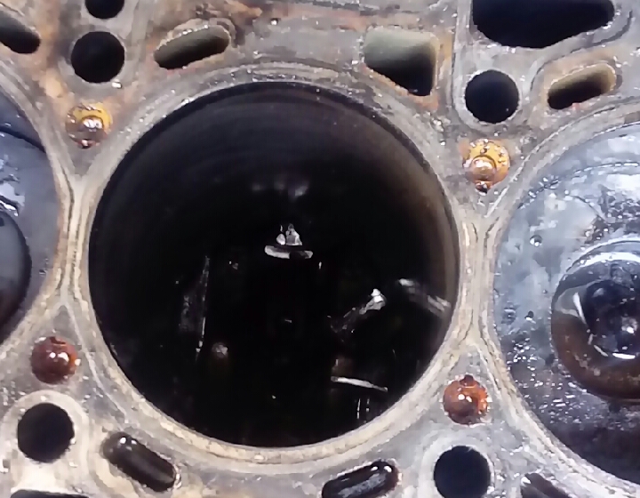

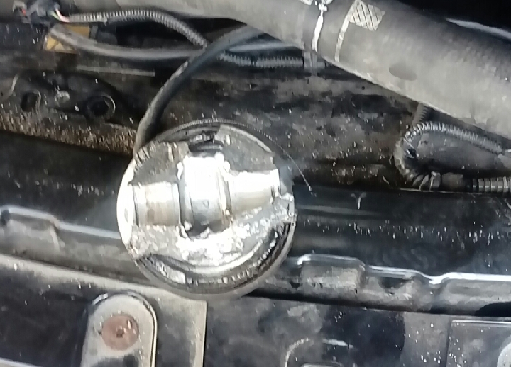

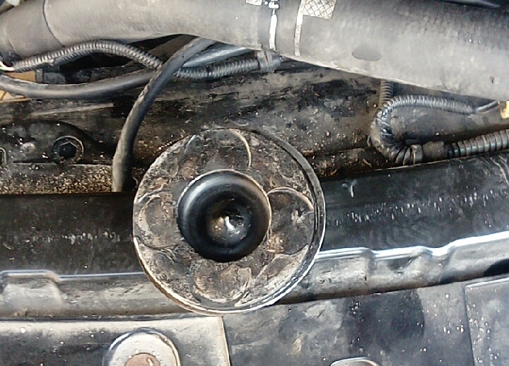

silnik miał jednak spory przebieg niz licznikowy. Ogólnie tłoki mają spory luz względem gładzi cylindrowej, niestety na 3 pieprznęło korbą w magistrale olejową (w wyniku zatarcia)tuż przy rozruszniku i reszta wiadoma. Olej wymieniany co rok bez względu na przebieg, dpf nie mam
