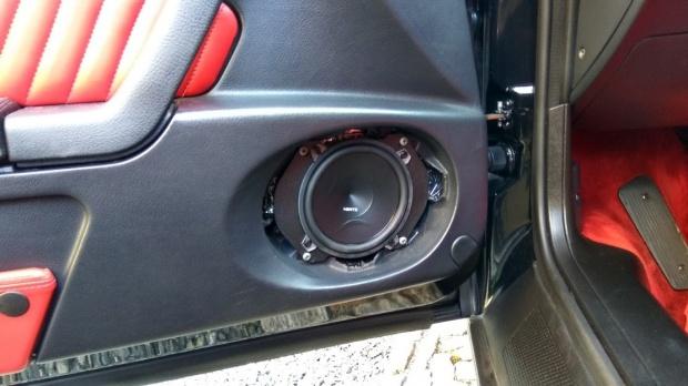

Po co fabryczna maskownica jezeli oryginalne Hertza maja siateczke a na siateczce napis Hertz i to jest o wiele ladniejsze niz oryginał. 5x7 pasuje ale jest maly wybor. Wolalem kupic adapter i glosniki okragle 130mm od Hertza.
Podrzucicie jakies foto jak to wyglada
Namówiliście mnie :) Jest dobrze. Hertz EV 130.5

U mnie wygląda to identycznie :)

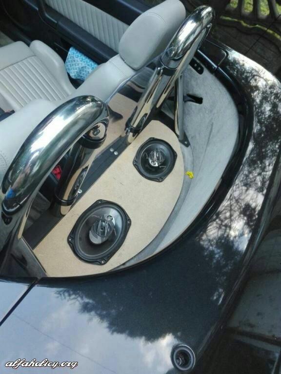

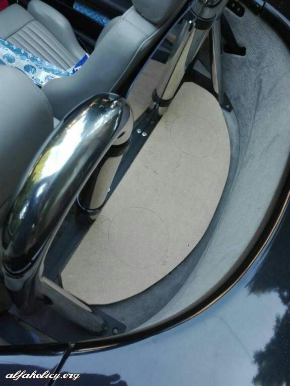

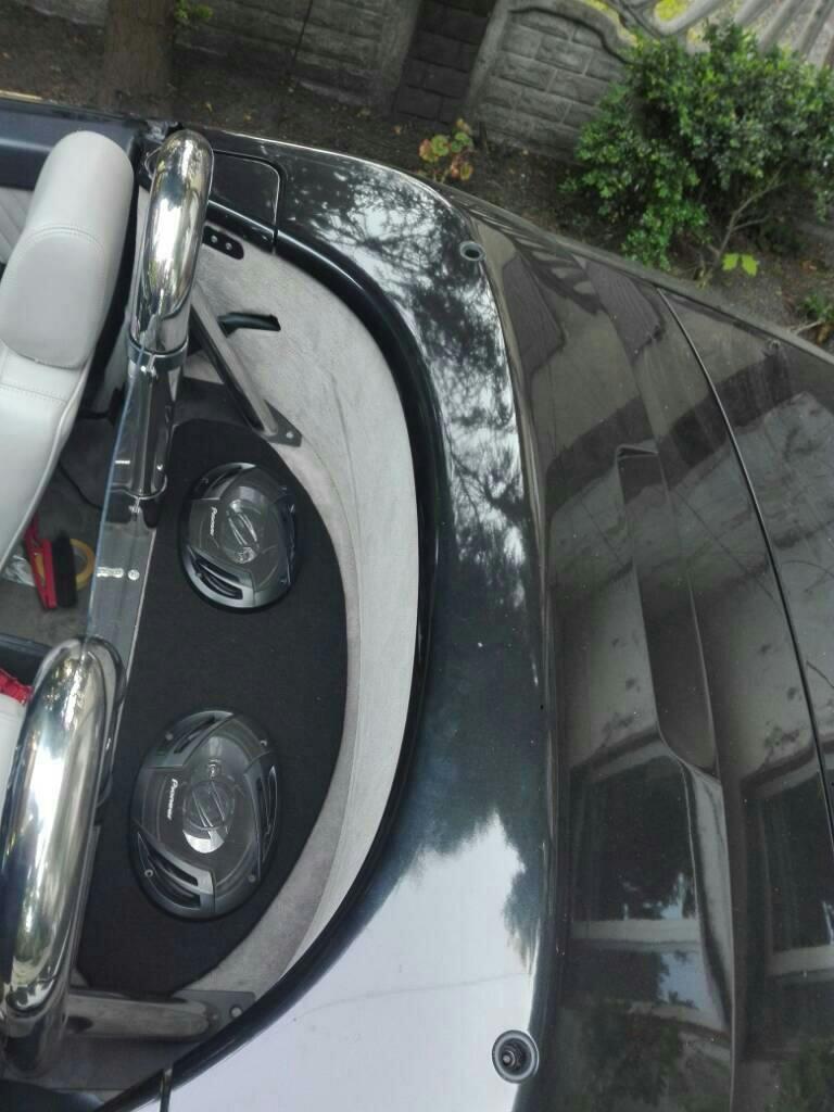

Dla mnie zakładanie na przod 13cm w seryjny otwor na dystansie tylko mija sie z celem. Jedyna opcja zeby to w miare grało to zrobic zamkniecie od tylu glosnika zywicą i matą , bo resztki niskich tonów gubią sie w drzwiach bez żadnego wygluszenia. Jezeli komus nie szkoda tapicerki to lepiej zrobic kickpanele pod 16cm glosniki. U siebie mam chwilowo drugie 13cm na dystansie bo ori jeden "zgubił" resor membrany i nawet na radiu z wyższej półki jest mierny efekt. Myślałem nad poprawieniem basu i wymianie głośnika ze schowka ale z kolei tam16cm ma zbyt wielką komore i tez trzeba by wymodzic bas skrzynkę ( tez widzialem takie rzezby na zagranicznych forum ). Jezeli ktos nie potrzebuje basu masujacego plecy a chce miec znaczną poprawę dzwieku bez wstawiania dodatkowych wzmacniaczy to proponuje rozwiazanie ktore zrobilem na próbę ale chyba je zostawie bo efekt jest dobry a w polaczeniu z planowanymi panelami pod 16cm na przodzie moze tylko podwoić radość z efektu. Do zrobienia półki na wzór klapy schowka wystarczy kawałek MDFu , wyrzynarka , materiał do obicia głośników , klej w sprayu ( uzyłem Boll'a ) i głośniki ( 6x9 ale mozna kombinowac z 2x16cm lub nawet 20cm ale wtedy będą dosc blisko siebie ) https://www.forum.alfaholicy.org/ima...019/08/162.jpghttps://www.forum.alfaholicy.org/ima...019/08/163.jpghttps://www.forum.alfaholicy.org/ima...019/08/164.jpg
