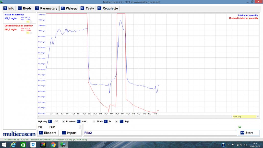

Użyć programu np. Mes do zrobienia logów dynamicznych które to pokażą pracę przepływomierza w czasie jazdy,pod obciążeniem
Ok, kolo południa postaram się wkleić

Miałem zaslepke z 4 małymi otworkami, teraz wsadziłem całkowita zaslepke i nie wyskoczył mi błąd egr, a auto idzie znacznie lepiej od dołu, nie wiem, może ktoś już usuwal egr programowo a go po prostu nie zaslepił? Hmm, co do przeplywki jadę właśnie zrobić te logi i zobaczymy, wkleje i ktoś może to sprawdzi :D a ile sobie cenisz przeplywke?

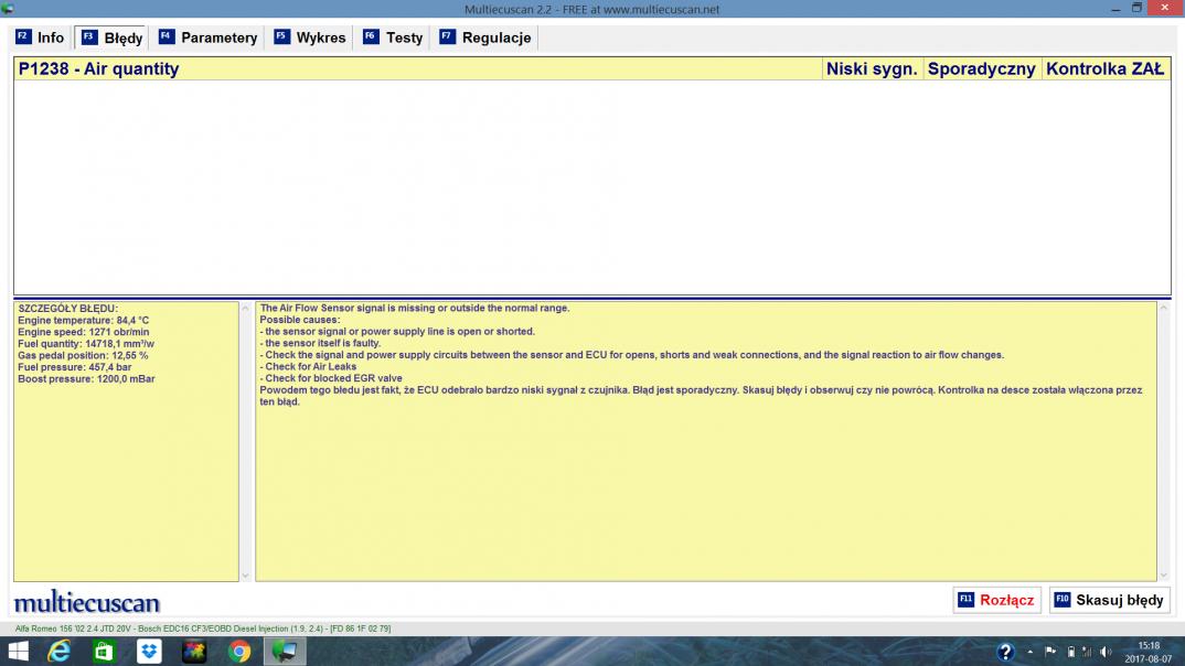

przy okazji zrobilem zdj błędu gdyby mialo to coś pomóc ,zaraz po skasowaniu wyskakuje jako sporadyczny i nie pokazuje sie na wyswietlaczu w aucie lecz po kilku kilometrach wywala marchewe i błąd krytyczny , czy nie jest tak ze na wysokich obrotach brakuje mu powietrza a na niskich ma za duzo ?
"Skąd ja to znam". Co do przepływki to odezwij się na mojej poczcie. Natomiast szukałbym w egr-ze, przypuszczam że masy mierzone a porządane są 60-70proc wyższe więc sprawdź poprawność działania i połączenie elektromagnesu (dwa piny). Jeżeli masz możliwość podłaczenia pod autotransformator to sprawdź np. W zakresie 3-10V, jezeli nie to swożeń w e-marginesie potraktuj np. Cx80 I fizycznie sprawdź jak można go wciskać.
Ooo panieee, hehe, nic z tego nie rozumiem :D ale egr 100%zaslepiony, więc jakim cudem on może jescze coś psuć? Powinno chyna wywalić tylko błąd egr, gdyby przeplywka była dobra prawda?
no to tak wygląda jakbyś miał usunięty programowo egr , plus pisałeś że na jałowym masz ponad 400mg/l , weź sprawdź na kompie zakres pracy egr , bo może on faktycznie jest OFF non stop , możliwe też że jakiś tuner powycinał z dtc błędy odpowiedzialne za egr , bo to dziwne żeby w 2,4 20v jak i 16v nie wywalało błędu po zaślepieniu , chyba że dopiero wywali , bo wywala gdzieś po 3-5 odpaleniach auta .Cytat:
