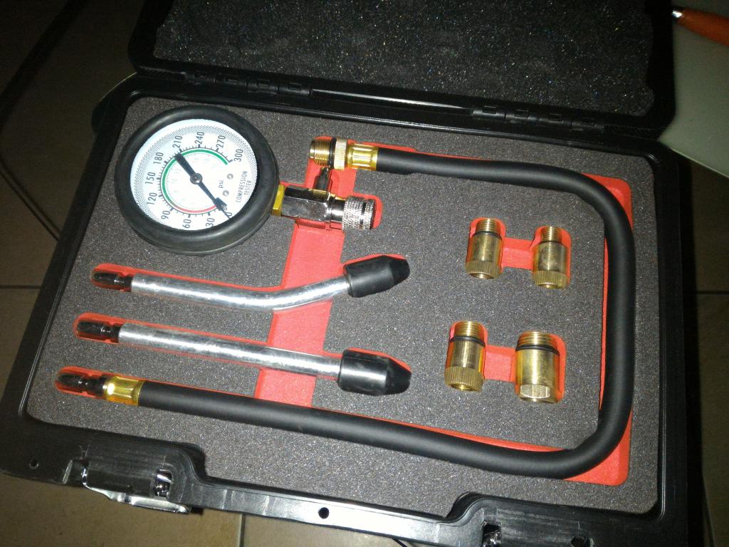

wg opisu jaki ma szybko znalazlem gwint jest m12 natomiast klucz jest 14
to co znalazlem na alledrogo wszystko ma adapter M14 I M18 tylko, ale maja tez dociskowy adapter gumowy. tu znalazlem taki z adapterem tez M12:
https://magma.sklep.pl/product-pol-4...-LT-A1013.html
ale z tego co zaczyna mi sie wydawac to pomiar I tak trzeba w TBi robic przez docisk, bo nie bardzo chyba da sie zmontowac/rozmontowac to wszystko gdybym uzyl adaptera wkrecanego (gleboki kanal na swiece)
tylko czy sama koncowka dociskowa jest odpowiednio dluga - musze zmierzyc wieczorem jaka jest odleglosc od podstawy swiecy tego kanalu swiecy I upewnic sie u sprzedawcy ze adapter dociskowy jest odpowiednio dlugi
pytanko, jakie wartosci mniej wiecej powinienem zmierzyc? w 1.9jtdm mechanik zmierzyl ok 28.3bar srednio, w benzynie zakres 20bar bedzie wystarczajacy?
czy podczas testu pozostale swiece tez maja byc wykrecone, czy tylko odpiete cewki wszystkie I robic pomiary wykrecajac swiece pojedynczo?
test robic na zimnym czy cieplym silniku?
