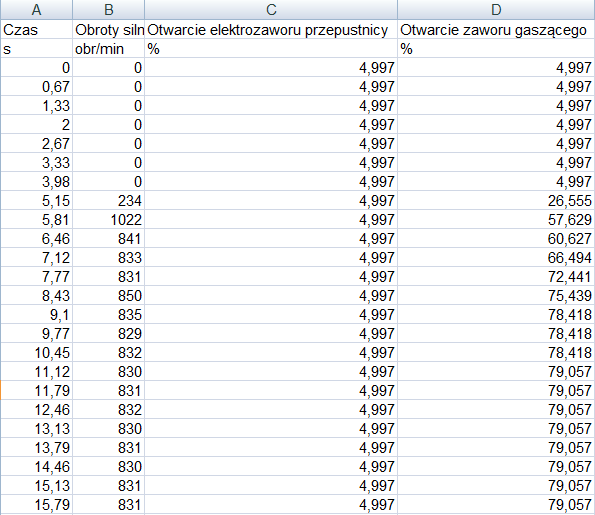

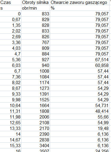

Znalazłem kilka logów jak to powinno wyglądać.
Załącznik 238746 Załącznik 238747 Załącznik 238748 Załącznik 238749
A przed uruchomieniem silnika jakie jest u Ciebie? Tą wartość poobserwuj.
