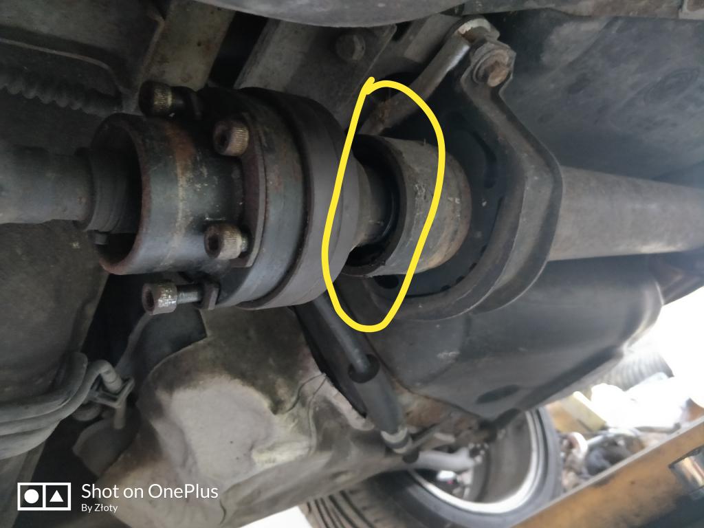

Jeśli kogoś trapią głuche stuki z tyłu, niech sprawdzi jeszcze jedno łożysko. Znajduje się w przedłużeniu tylnego mostu z samego przodu. U mnie łożysko stało i wyślizgało się na wale. Stuki i wycie w jednym.
Załącznik 253373
Dzięki tej radzie pozbyłem się okropnego wycia, które występowało w okolicach 70 i 120 km/h oraz dźwięku kontaktu metal-metal przy ostrym przyspieszeniu. Po wymianie łożyska zdziwiłem się, że ten samochód może być jednak cywilizowany. A w jednym warsztacie już mi mówili, żebym zaczął szukać nowego mostu tylnego.
Dla zainteresowanych: łożysko jest standardowe, bodajże z powiększonym luzem, symbol: 62206-2RSR-C3

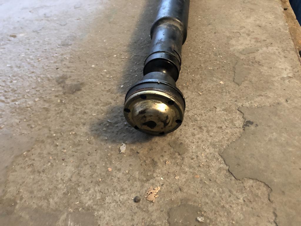

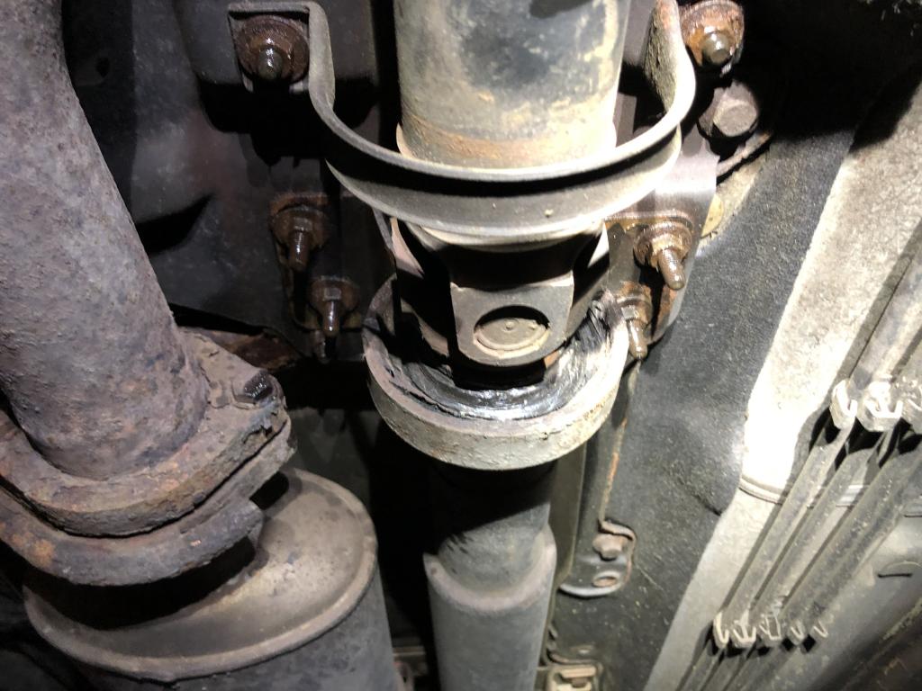

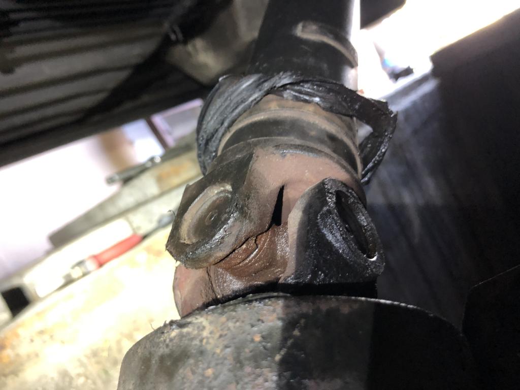

Odkopię temat.
1. Wał jest rozbieralny bez problemu :)
2. Wymieniłem środkową podporę.
3. JEST PROBLEM - potężny luz na krzyżaku i przez to legendarne stukanie przy zmianie biegów - czy ktoś wymieniał sam krzyżak?
Załącznik 284164Załącznik 284165Załącznik 284167
