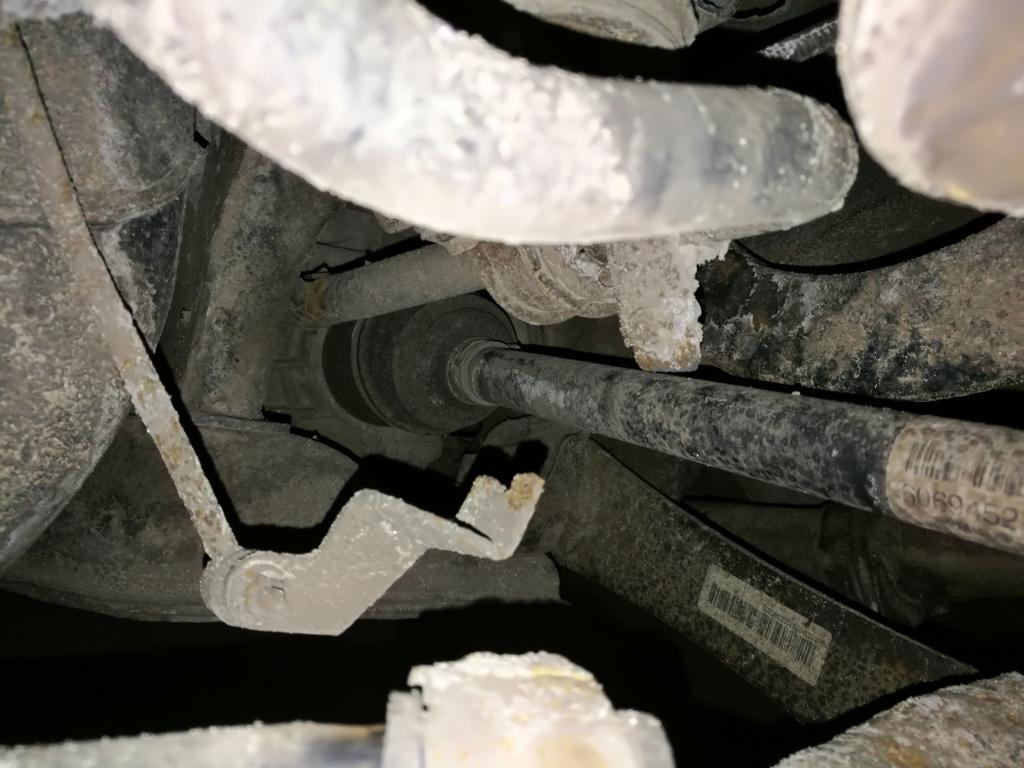

W końcu mialem chwilę. Poluzowała się śruba obejmy, obejma przesunęła się w tył i zgięło ramię uchwytu, w końcu pękło.
Załącznik 253972
Nie miałem przy sobie klucza do auta, ale zakładam, że to jest przyczyna problemu. Zastosowałem rozwiązanie tymczasowe, żeby ustawić dźwignię czujnika we właściwej pozycji.
Może ktoś ma na sprzedaż samą obejmę zakładaną na stabilizator?

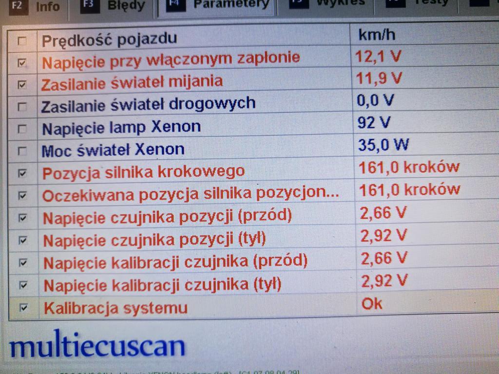

Jednak wybrałem się dziś na spacer. Samo przestawienie dźwigni spowodowało oczywiście zmianę napięcia czujnika, ale nie wpłynęło na pozycję świateł. Dopiero po kalibracji światła ustawiły się poprawnie (mam tablicę do ustawiania wysokości w garażu :D ).
