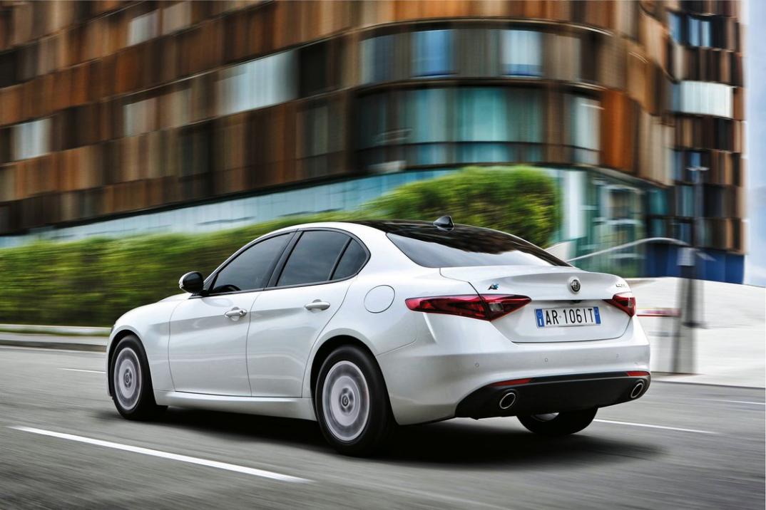

Co myślicie o felgach stalowych, czy nie ma sensu? ,Wiem że "wieśniacko" ale sól niszczy felgi aluminiowe...
alert za każdym razem. 560zł zapłaciłem za Schreader-y, ori kosztują ciut więcej
wyglądać będzie tak samo jakbyś założył gumofilce do garnituru
niezłe mity tutaj wypisujesz. powiedzmy że nie powinno się raczej stosować felg z polerowanymi powierzchniami bo te moga łatwiej zmienić wygląd tej polerowanej powierzchni/stać się nieładne - ja jednak takie kupiłem na zimę (PSW Dubai Anthracite) i nic im się nie dzieje (2 sezony za nimi a też już je przerysowałem więc są odkryte powierzchnie alu).
Normalne malowane alu nic nie powinno się dziać.
Natomiast jeśli felga jest źle wykonana to i bez soli wyskoczą purchle - przykład to choćby 159tka znajomego z firmy w Irlandii (standardowe 17" szprychy) - auto które widywałem często będąc na delegacjach w Dublinie - auto tylko jeździło w Irlandii (tam nie ma zimy i soli) felgi mega purchle, to samo w mojej poprzedniej 159TBi na 17" "policyjnych" parabolkach a auto było z Włoch, farba odpadała całymi płatami i purchli nie brakowało, natomiast w jeszcze poprzedniej 159 JTDm miałem taki sam wzór felg, jeździły w PL w soli itp i nic im się nie działo.
