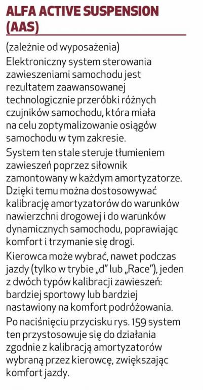

Polecam wizytę u specjalisty
Załącznik 290568
Załącznik 290568
Chłopie, nie kompromituj się. Jak zwykle braki podstawowej wiedzy musisz kryć brakiem kultury..? Auta z aktywnym zawieszeniem mają dodatkowe czujniki przyspieszeń z przodu auta i tłumienie amortyzatorów regulowane jest w czasie rzeczywistym tak, żeby ograniczyć przechyły. Wszystko jest zresztą opisane w materiałach AR, ale może dla ciebie to jest technologia z NASA.
Naprawdę, jeśli nie masz wiedzy to się nie wypowiadaj, bo w co drugim temacie można znaleźć twoje 3 grosze niemające wiele wspólnego z rzeczywistością...

Nawet zawieszenie w 164 miało tryb auto, który sterował tłumieniem w czasie rzeczywistym, na podstawie m.in. czujnika przyspieszenia, skrętu i hamulca.
To że nazwa jest piękna : czyt. aktywna , płynna, sterująca itd. to nie znaczy że te zawory tak działają. Marek ma tu rację.
Płynnie, aktywnie, sterowane znaczy że pod wpływem informacji z czujników vel DNA/guzika idzie info że z taczki ma zrobić softa, i odwrotnie.
Te aktywne amortyzatory to nie cudotwórcy, żebyś miał faktycznie płynną pracę amortyzatorów to trzeba jeszcze kompresora i zbiornika z buforem powietrza/płynu, a tego w alfie nie ma, chyba że coś wiesz o czym my nie wiemy.
Bo te opisy to zwykły bełkot marketingowo-techniczny, a amory masz po prostu zero/jedynkowe.
A nie ma dostępnej jakiejś dokumentacji od producenta tych amortyzatorów? Wtedy po pdf byłoby jasne co można za ich pomocą zrobić a co jest marketingiem..
Bełkot techniczny to jest to, co tu napisałeś. W adaptacyjnych amortyzatorach jakie są w Alfie sterujesz elektrozaworem zmieniając jego tłumienie i nie jest do tego potrzebne żadne sprężone powietrze... Te dodatkowe akcelerometry rozumiem, że wg ciebie Alfa daje jako atrapy? Jakieś dowody twoich tez, czy tak ci się wydaje?
