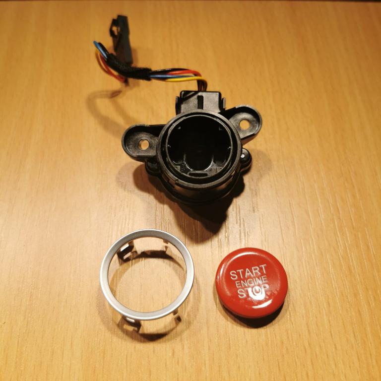

Uff udało mi się :) Ale strach był, zwłaszcza po opowieściach niektórych użytkowników forum (poduszka, połamane klipsy, uszkodzona wtyczka). Najbardziej się namęczyłem ze śrubkami z tyłu na ramionach kierownicy, tych na 3 mm imbus - duży śrubokręt nie wchodzi, więc musiałem takim drutem wygiętym w "L", jak z Ikei.
Ale po kolei:
1. Odkręcić 2 imbusy 3mm z tyłu kierownicy, po jednym na prawym i lewym ramieniu
2. Odkręcić śrubokrętem krzyżakowym śrubkę na dolnym ramieniu kierownicy (z tyłu)
3. Odkręcić dwie śrubki (+) z tyłu za przyciskiem. Są częściowo przysłonięte, ale da się tam wepchnąć śrubokręt
4. Pod kierownicą jest otwór, w którym widać blaszkę-drut. Trzeba go nacisnąć, najlepiej płaskim śrubokrętem - wyskoczy poduszka z klaksonem. Poduszki nie odpinałem, dyndała sobie.
5. Teraz można wyciągnąć panele z przyciskami na kierownicy. Użyłem do tego celu plastikowej łyżki, podważając stopniowo od zewnątrz każde z ramion kierownicy.
Załącznik 278755

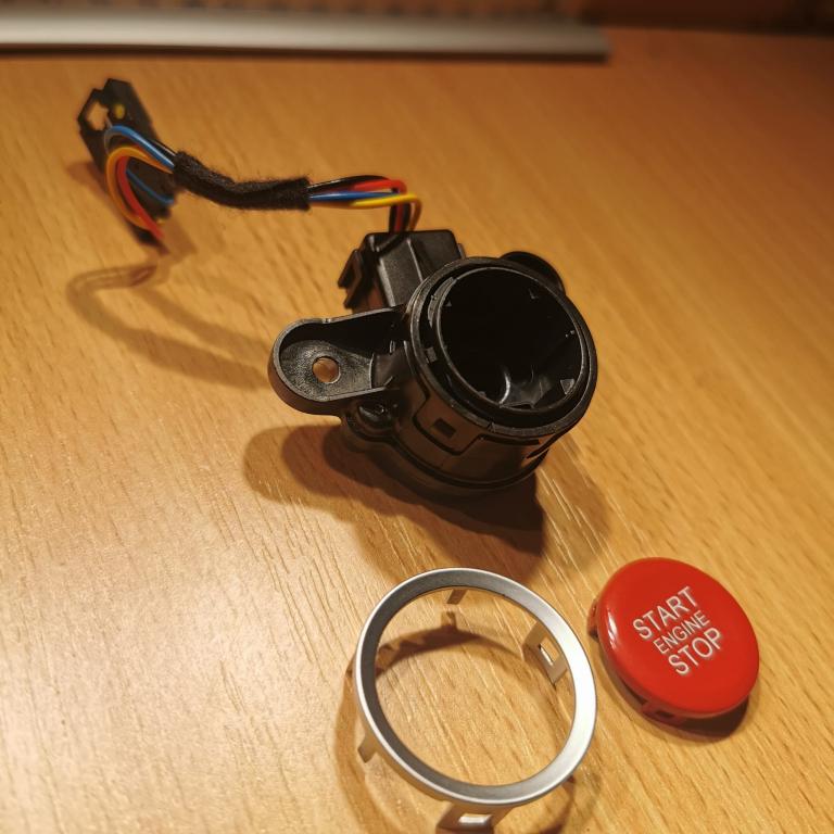

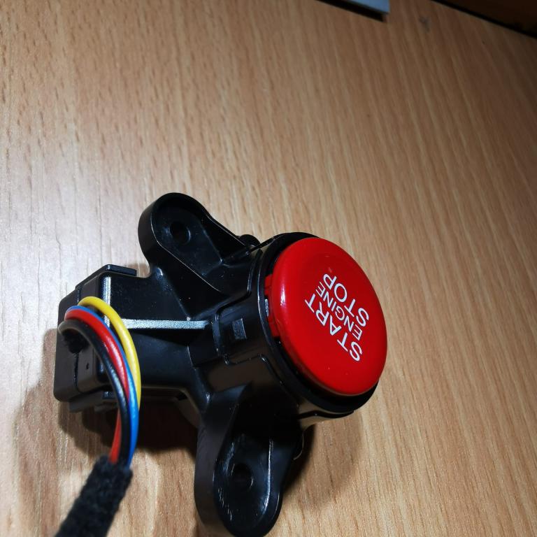

6. Jest dostęp do przycisku, trzeba tylko odpiąć wtyczkę. Kabelki są dość krótkie, co nie ułatwia sprawy, ale udało się przy pomocy płaskiego śrubokręta. Nie odpinałem wtyczek paneli z przyciskami.
7. Wpiąć wtyczkę nowego przycisku. Przycisk włożyć na miejsce, założyć obudowę przycisku i ją przykręcić.
8. Wcisnąć obudowę paneli na swoje miejsce, zaczynając od dolnego ramienia.
9. Teraz trzeba wcisnąć z powrotem klakson z poduszką. Będzie kliknięcie i dźwięk klaksonu.
10. Pozostaje tylko wkręcenie śrubek na miejsce.
Całość zajęła mi ok. 1 godziny.
