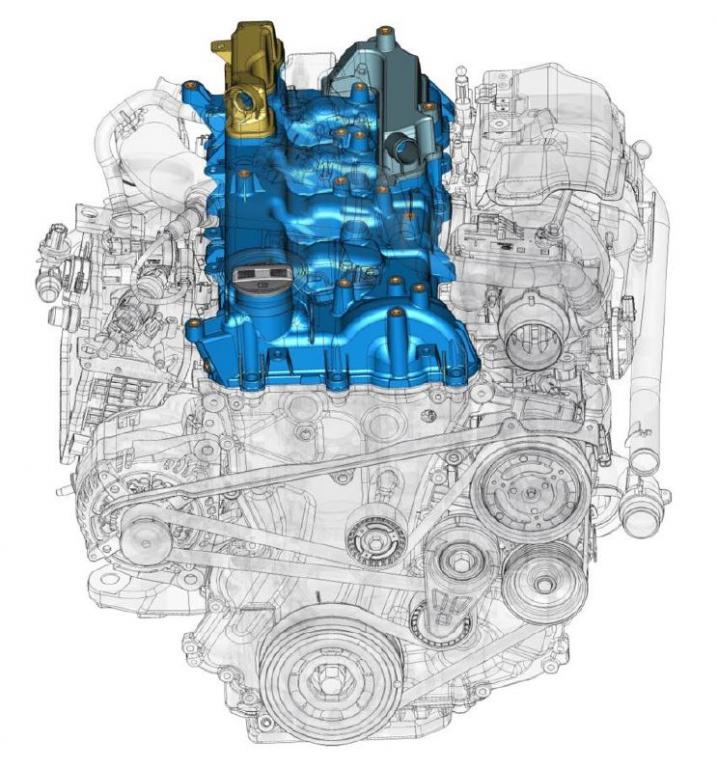

Patrząc na silnik z rysunku ,po lewej stronie znajduje sie zawór/ wyjście /brązowy działające przy niskich obrotach i prowadzące do chłodnicy Międzystopniowej ?? . Moje pytanie -gdzie idzie dalej ?? do silnika - gdzie / w które miejsce wraca ??
Prawa strona jest dla mnie logiczna -trafia do kolektora - syfi zawory ,świece i olej .
Ciekawe czy można założyć sam zbiornik bez powrotu do kolektora ( czujniki ciśnienia ?? ) Załącznik 286380

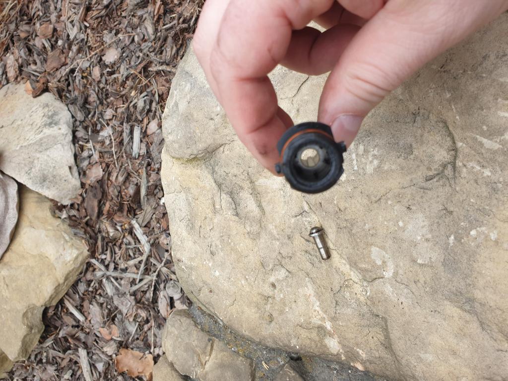

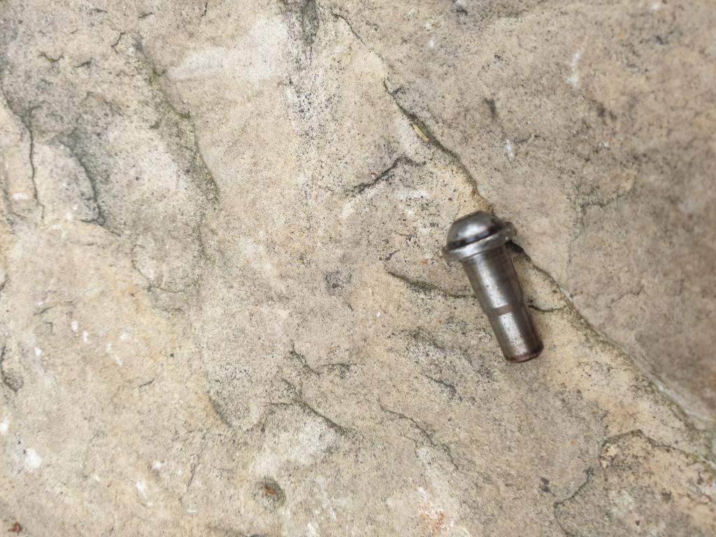

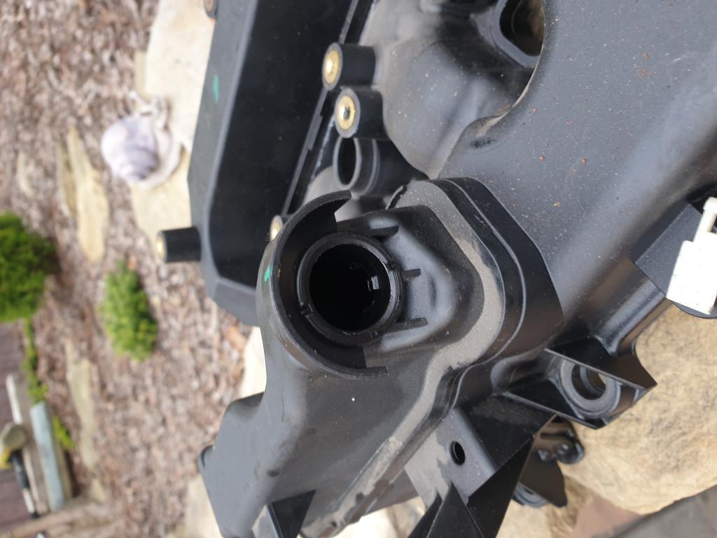

Zaworek się składa z jakby metalowego grzybka który zabezpieczony jest wewnątrz tuleją - jest on ruchomy w zależności od ciśnienia w układze i albo się zamyka albo otwiera. odprowadza opary do przepustnicy. wg mojego mechanika zaburzenie tego układu czymkolwiek powoduje check. U mnie ten zawór uległ uszkodzeniu - rozkruszyła sie tulejka trzymająca ten metalowy grzybek i wpadł on do... pokrywy zaworów- na szczęscie nie wpadł dalej. Efekt check i wszystkie możliwe błedy- auto nie mogło o własnych siłach na lawetę wjechać.
poszkam tego zaworka i zrobię fotę to wrzucę natomiast jak montowaliśmy to tn przewód od oparów był niemal idealnie czysty więc nie wiem po co kombinować.
jakakolwiek anomalia skutkuje błedem czujnika ciśnienia w dolocie i potem lasem kolejnych byków które są jego konsekwencją - P2172-00, P0106-00
Załącznik 286381Załącznik 286382Załącznik 286383
kilka dni temu miałem wymieniany moduł multiair ro profilaktycznie wymieniłem ten zawór- nr kat 50052324
